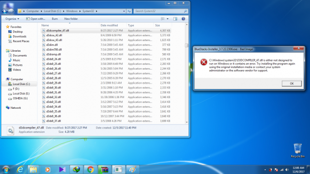

سلام دوستان
من نرم افزار COMSOL رو نصب کردم اما وقتی می خوام اجرا کنم این ارور (D3DCOMPILER_47.dll)  رو میده . می خواستم ببنیم چطور می تونم این مشکل رو رفع کنم . ممنون میشم راهنمایی کنید.
پیشاپیش از راهنماییتون ممنون هستم.

این مشکل برای dll هایی پیش میاد که دلیلی مشکل دارن و حتما باید باشن که برنامه اجرا بشه
برای حل مشکل تمامی dll ها میتونید اسمشو تو سایت dll-file سرچ کنیدبرای نسخه ویندوزتون (64 بیت)
دانلود کنید بریزید تو محل نصب برنامه و پوشه system32  اگه درست شد که شد اگه نشد!
اینو دانلود کنید ببینید درست میشه یا نه !!

در 5 ساعت قبل، prof.noise گفته است :
عزیز لینک اول که قبلا دانلود کرده بودم که ظاهرا پولی بود.
اما با لینک آخری درست شد . اگ میشه توضیح بدید که لینک آخری چی بود که مشکل حل شد. ممنون

خدارو شکر که مشکلتون حل شد اما به نظر مشکلتون از دایرکت X بوده . کلا هرچیزی d3d داره مال دایرکت X ه:3_grin:

در 1 ساعت قبل، saeed110 گفته است :
 این مشکل ظاهرا برا ویندوز 7 به وجود میاد که مایکروسافت این نرم افزارو واسه دانلود گذاشته برا حل مشکل

در 13 دقیقه قبل، prof.noise گفته است :
ممنون . دست شما درد نکنه.
