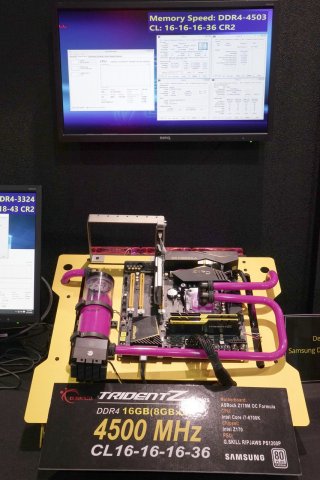

تو خبرها خوندم 4500 مگاهرتز با تاخیر 16.16.16.35 داره میاد با چیپست سامسونگ.. واقعا عالی میشه اگه با این کانفیگ رم بزنن
