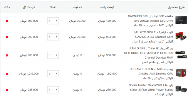

سلام دوستان
من یه سیستم   برای رندرینگ  و 3D MAX  و after effects می خوام بخرم
حدود قیمت هم در حد 4 تا 5 میلیون تومان  بهم پیشنهاد بدید..

ssd را 960 evo بردارید
بقیه چیز هایی که معرفی کردند خوبه
گرافیک هم اگر 1060 بردارید بهتره

نیما جعفرپور عزیز، کاملا درست و حرفه ای قطعات رو پیشنهاد کردند .
به نظر من:
پردازنده رو 1700X بگیر
مادربرد MSI X370 GAMING PRO CARBON AM4 X370 Mainboard
رم Geil AMD Edition EVO X 16GB 8GBx2 RGB 3000Mhz CL16 DDR4 (این رم ها کاملاً برای پلتفرم AMD و رایزن طراحی و ساخته شده اند)
کیس گرین Z4 آستیاک
واتر کولر 120 یا 240 گرین گلیشر ایوو
پاور GREEN GP600B-HP+ 80Plus Gold
جمع کل این قطعات از پنج تومن، کمی میزنه بالاتر .

960
از سری m.2 حساب میشه دیگه درسته ؟

واتر کولر چه قیمتی داره
واجبه خریدش ؟

بله
واتر کولر هم بگیرید راحت می تونید سیپیو 1700 را اورکلاک کنید تا کارایی نزدیک به 1800x ازش بگیرید

برای کارایی شما، از این سیستم، تقریباً واجبه، سیستم میخواد حدود هفت هشت ساعت تقریباً در روز زیر لود باشه، پس با تهیه یک کولر خوب، هم عمر مفید پردازنده رو بالا میبرید، و هم کارایی و بهره مفید دریافت میکنید، بدون هیچ وقفه ای .
قیمت روز واتر کولر گرین گلیشر ایوو 120:    212 هزار تومن
قیمت روز واتر کولر گرین گلیشر ایوو 240:    278 هزار تومن
