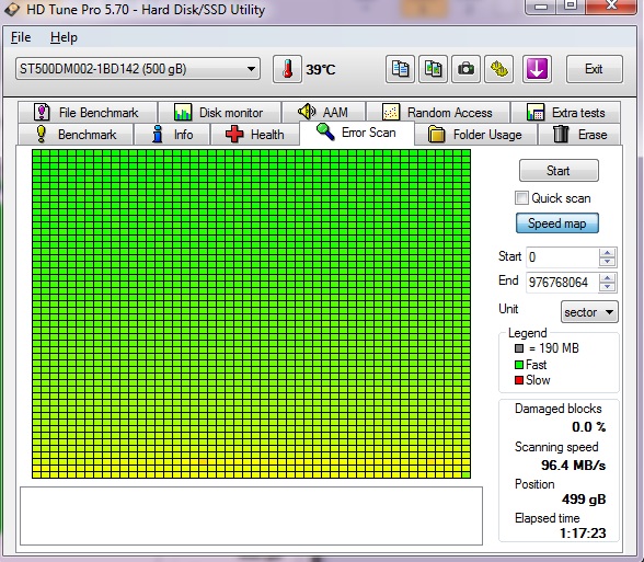

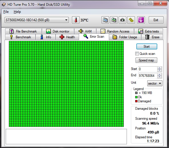

راستش با همون نرم افزار که گفتین فورمتش کردم و درست شد فقط شک دارم نکنه باز خراب شه چطور میتونم بفهممش
توی برنامه hd tune ارور سرچ بزنم؟
لینک به دیدگاه
Share on other sites
  در ۱۳۹۶/۱۰/۸ در 23:23، natsume گفته است:
نمایش
با توجه به این عکسا ، شما مشکل بدسکتور ندارید ، به احتمال زیاد مشکل از ویندوز بوده که فرمت کردید حل شده. یه عکس از تب health بزارید میشه نظر بهتری داد.
