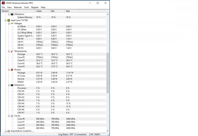

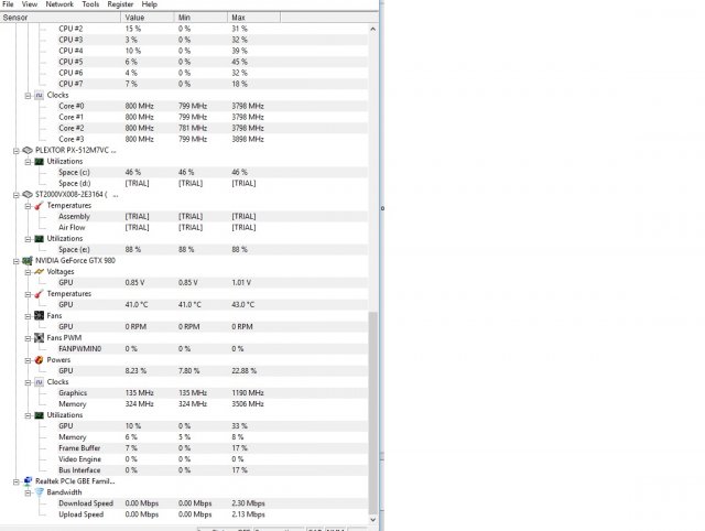

یه شات از hw monitor بدید
گرافیک رو بردارید ببینید بازم سیستم ریست میشه تو بازی؟ اگر ریست نشد یه پاور 700 وات یا 650 تهیه کنید

  در ۱۳۹۷/۴/۲۳ در 17:15، Amir.s.b گفته است:
نمایش
لینک به دیدگاه

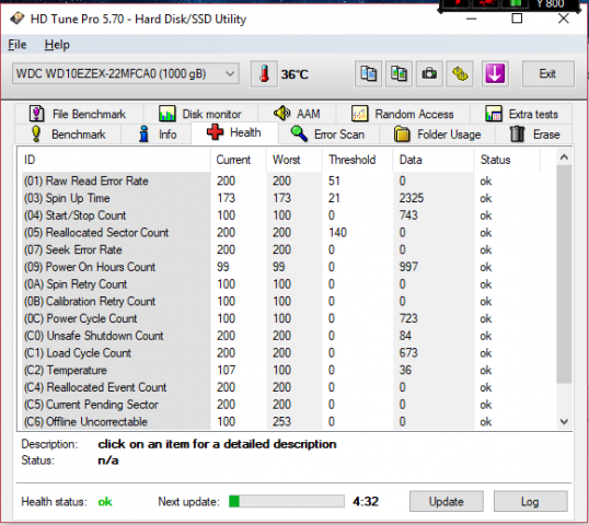

برنامه hdtune 2.5دان کن
فقط بازش کن از قسمت healt عکس بنداز همین .فقط هارد بوت .یا ویندوز .اگه چندتا هارد داری

تب health ببینید جایی ارور نداده؟ صفحه ای مثل این:
