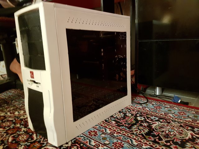

کیس نصب شد و همه چی سر جاش و led ها هم نصب شدن چون کنترلش خراب بود رو صورتی گیر کرده بود
بعد قسمت جلو رو نصب کردیم بعد صاف کردن و مش بندی پشتشون که از سبد میوه بریدم
چیزی که شد                                                                                                                                    چیزی که بود
اینم مش بندی جلو
اینم یه after before

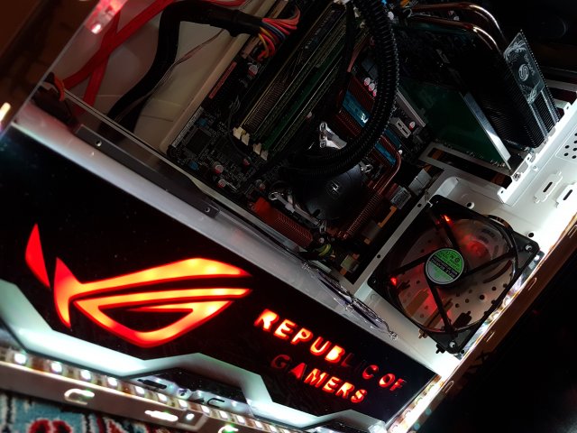

  خوب حالا بحث شیرین پاور ارمور رسیدم
بعد دو هفته معطلی برای پلکسی بیاره چون نداشت اولش مغازه دیگه زدیم
بالاخره بعد مدتی رفتم برا لیزر هزینه کل شد 25 تومن بدون led ها که  50 سانت هم led برد
خوب اول طرح کرل رو میکشیم بعد اتوکد میکنیم پسوند dxf میدیم به دستتگاه میزنه خوب حواستون باشه نقطه های وسط حروفی مثل o یا غیره رو بردارید
خوب حالا میریم اسمبل با چسب 123 من چسبوندم خوب شد
برا نور پردازی پشت
هم led متری ورق الومینیوم نوار چسب سیم هویه و سیم لحیم برچسب شبرنگ  نیازه  بخیرید بعد  این لایه روش که برای ضد ابیه با ارامش بکنید خوب حالا  اندازه کنید led  بعد از محل های گفته شده بچینید به اندازه قسمتی میخواید
خوب حالا همه جا را برچسب مشکی بزنید که نور بد پخش نشه و قسمتایی میخوایم رو روشن کنه مثلا اندازه متن و و لوگو
حالا مثلا سه قسمت داریم برا روشن کردن حالا  اندازه سه قسمت ورق الومینیوم یا همون فویل رو بچینید led  رو بچسبونید رو ورق  اون مکانی هم میخوایم روشن بشه یه لایه  نوار چسب  یا پلاستیک فریزر یا هر چی برا پخش نور به انداز ه ای که زاضی شدین و از نور خوشتون اومد کافیه
نکته اگر این کار رو نکنید نور نقطه نقطه میشه جای led ها فقط
خوب حالا ورق الومینیوم که led روش چسبیده رو بچسبونید روی محل
برای من برا نوشته ها یک ردیف زدم برا لگو 4 ردیف 5 سانتی
حالا تمام سیم ها رو وصل کنید به هم و تا وسط بیارید بلند هم بگیرید که کوتاه نشه خوب حالا یه تست بگیرید

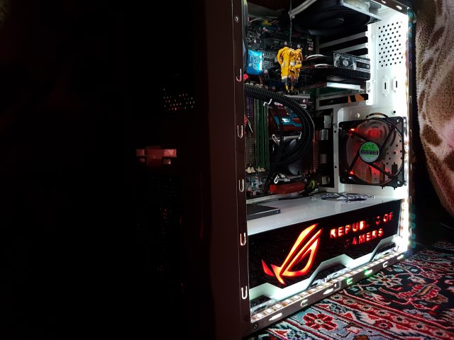

همه چی راضی کننده است بریم برا نصب تو کیس
من  چون ابزارم کگامل بود قسمت جلوی کیس رو کلا کندم  و بعد رفتم برا جاگذاری و چسبوندن
خوب بعد اون پشت کییس بالای پاور یه زبونه برا من بود از شما نمیدونم من اونجا یکم چسب زدم و فیکسش کردم خوب بعد جلوی کیس رو وصل کردم
بعد دیدم داره بازی میکنه بعد از سوراخی که جلوی کیس برا رد دادن سیم بود جلوی پاور ارمور رو فیکس کردم  در نتیجه عالی شد ولی یکم نور نقطه نقطه شد توی لگو ولی چون جا کم بود  بهتر از این سخت بود شدنش حالا سیستم بعد خواستم ببندم شاید بازش کردم
در اخر تشکر هز هادی جان بابت طرح
من که  از همه چی راضی ام فعلا یه کار دیگه  هم کردم اون سوراخ درایو جلو رو از همین ورقا گذاشتم دیگه کلا جلو یکدست شد

همه جای کیس رنگ خورد به جز سقف و در سمت چپ که نیاز به برش و... داره
سوال بالا رو لطفا جواب بدین
رنگ کاری تقریبا خوب بود جز یک جا رنگ شره کرد
اینم دست جمعی جز دو تکه
پشت کیس هم فن 8 سانتی میخورد سوراخ سوراخ شد تا ۱2 هم جا بشه اگر احساس کردم زشته محافظ فن اگر پیدا کردم میخرم و وصل میکنم
