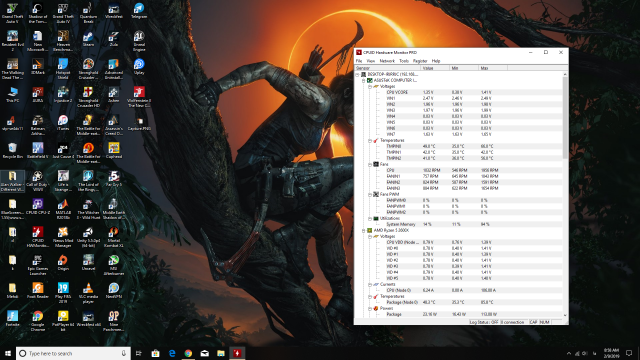

  9. سلام دوست عزیز ؛ من هم 2600X دارم حدود 2 ماهی هست 1600 رو با 2600X عوض کردم ، شما چندتا مشکل داری یکی اینکه ولتاژ سی پی یو شما خیلی بالاست یعنی داره توی حالت لود 1.48 ولت مادربورد تغذیه می کنه که زیادی بالاست مادربودر من که asus strix b350f هست و فرکانس رمم روی 3066mhz و توی فول لود 1.41 ولت vcore سی پی یو هست ،دوم اینکه ظاهرا تهویه کیس شما زیاد خوب نیست چون دمای کارتتون هم یکم بالاست با توجه به مدل کارتتون و میزان لود روش، کولر سی پی یو من coolermaster masterliquid 120 هست و دمای من از داخل بازی مثل assassins creed odyssey از 72 بالاتر نمیره و یا بعد از 10دقیقه استرس تست adida 64 از 85 بالاتر نرفت . در ضمن اگه ویندوز 10 دارید توی power options دقت کنید که روی balanced باشه واسه نسل دوم رایزن دیگه نباید روی ryzen balanced بزارید. توی فرومهای خارجی هم بخونید می بینید این اسپایکها کاملا طبیعی هست و بخاطر معماری پردازنده اصلا مشکلی واسش ایجاد نمی کنه جای نگرانی نیست فقط شما سعی کن با offset ولتاژ سی پی یو رو تنظیم کنی که زیادی بالا نره. این عکسی که من پایین گذاشتم بعد از 10 دقیقه استرس تست aida 64 هست.
