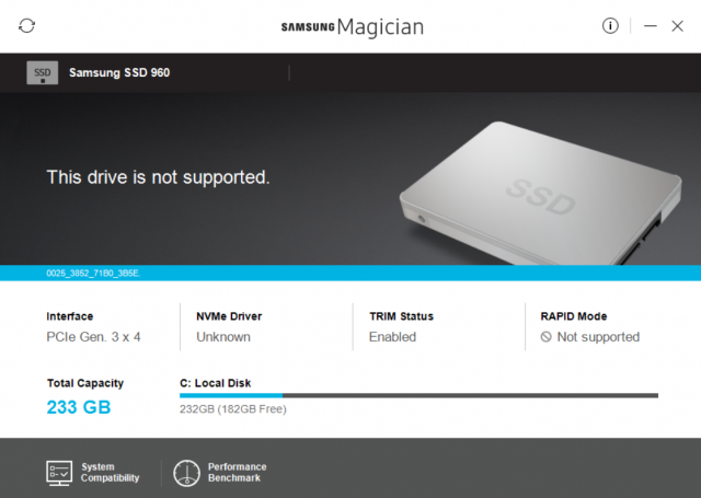

  14. والا یک سالی بود ویندوز رو عوض نکرده بودم ولی نرم افزار سامسونگ رو چند روز پیش نصب کردم و اطلاع ندارم که از همون اول نصب ویندوز این نرم افزار میشناخته یا نه اما چند روز پیش که هنوز ویندوز رو ریست نکرده بودم میشناخت و مشکلی نبود
  15. @ARMIN بیا بیا کارت دارم من کاربری بی آزارم
  16. دو صد بدرود راننده رو از همون تار عنکبوت سامسونگ بارگیری کرده ام
  17. sadeh
    عدم شناسایی SSD
    سلام من یک SSD مدل 960EVO دارم اما برنامه اختصاصی سامسونگ اونو نمیشناسه.البته قبلا میشناخت اما وقتی ویندوز رو ریست کردم دیگه نمیشناسه. درایور هم آخرین ورژن هست و چند بار حذف و دوباره نصب کردم اما فرقی نکرد
