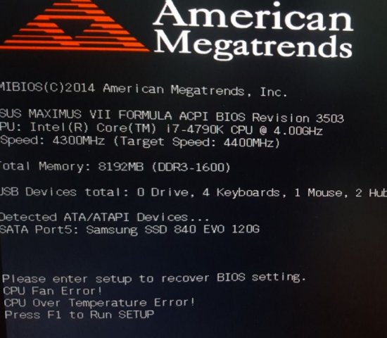

  1. اره دوست عزیز دقیقا همین ارور میاد جدا هم کردم دیدم همین ارور میده باز زدم بازم همین ارور میداد انگار اصلا وصل نیست فن استوک ودش رو زدم درست ( البته فقط یکبار اخطار ریکاوری بایوس رو داد که یه درصی پر شد اتوماتیک و دیگه مثل روز اول شد احتمال میدم واتر خراب شده باشه چون احساس میکردم یه مدت صدای کیس بیشتر شده و کامپیوتر مثل قبل نیست از شما هم صمیمانه تشکر مینم بابت کمکتون
  2. دوست عزیز من اصلا به بایوس دست نزدم خب خودش خود به خود این ارور رو داد من هم چندین بار تلاش کردم تا ارور رو بدون آپ بایوس رفع کنم دیدم نمیشه دس آخر آخرین بایوس رو بدون هیچمشکلی عوض کردم ولی ممنونم بابت راهنمایی تشکر میکنم
  3. البته صدای واتر کلر هم شدیدا تغییر کرده حس میکنم اصلا پمپ نمیکنه والا شانس ما هست توی این گرونی اینم شد قوز بالا قوز
  4. دوستان کارای بایوس رو انجام دادم فن خود سی پی یو رو انداختم روش (اصلیش) دیگه اروری نداد و کاملا درست شد تست هم کردم دما رو داخل بازی مترو ادیوکس مشکلی نبود الان خداروشکر مشکلی نداره به احتمال 90 درصد واتر کلر خراب شده من از همه دوستان ممنونم بابت راهنمایی تشکر از همه امشب میرم واتر کلر رو روی سیستم دوستم تست میکنم اگه ارور بده دیگه قطعا خرابه
  5. ممنون دوست عزیز کسی نظر دیگه ای داره

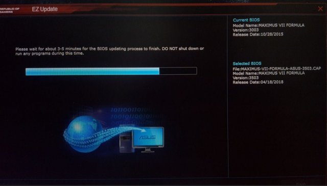

  6. سلام به همه دوستان لطفا کمک کنید من امروز با کامپیوتر کار میکردم کهههه روشن گزاشتم و رفتم بیرون تا به کارم برسم امودم خونه دیدم کامپیوتر اخطار آبدیت بایوس رو داده مدل مادربورد Asus Maxmium VII Fourmola هست اخطار رو توی نرم AL suite 3 داده بود خلاصه رست کردم دیدم دیگه بالا نمیاد و اخلار سی پی فن میده و میگه بایوس رو آبدیت کن من هم رفتم و آخرین ورژن رو گرفتم و نصب کردم . درست نشد همچنان ارور میده و بالا نمیاد کسی میدونه مشکل از کجاست خنک کننده آبی کلر مستر 280 نبتون ال هست الان مادربورد مشکل داره یا خنک کننده لطفا کمکم کنید چون واقعا کار مردم رو دستم مونده

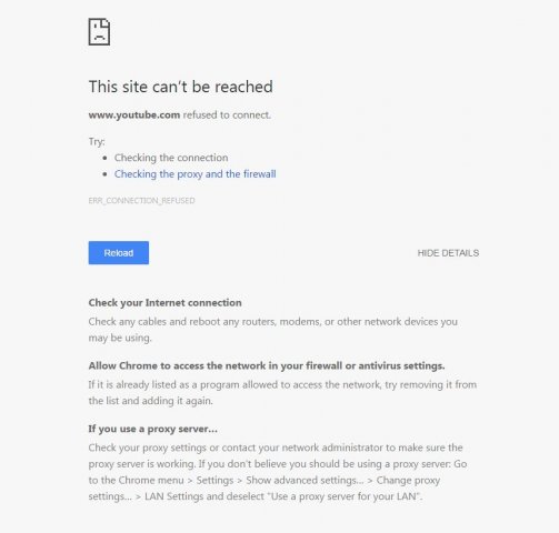

  17. سلام دوستان من با مرورگر گوکل کروم همیشه بدون نیاز به شبکه شخصی انتقال داده یا هر چیز دیگه فیلم ها رو باز میکردم ( البته مجازش ) الان هر کاری میکنم باز نمیشه تا دیروز هم باز میشد اینم پیغامش هیچ کاریم انجام ندادم الانم شدیدن بهش برا آموزش نیاز دارم لطفا کمک کنید
