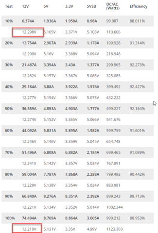

سلام. در بحث رگولاسیون ولتاژ ثبات این پارامتر مهمه دوست عزیز نه میزان اون. طبق جدیدترین استاندارد ATX رنج ولتاژ شاخه 12V+ می توه از 11.4V تا 12.6V باشه. برای مثال بررسی یکی از جدیدترین پاورهای برند EVGA رو مشاهده کنید: https://www.tomshardware.com/reviews/evga-supernova-1000-g7-power-supply-review/2 مشاهده می کنید که رنج ولتاژ 12V+ از نزدیک 12.3V تا 12.21V در نوسان بوده که نتیجه نسبتا خوبیه. شما در بررسی های بسیاری از پاورهای بسیار معتبر و گران قیمت می تونید انحراف حتی بیشتر ولتاژ هم رو هم مشاهده کنید. مهم ثبات ولتازه نه مقدار اون. مادامی که ولتاژ در رنجی که ATX گفته بمونه کاملا استاندارد و مورد تایید همه منتقدینه. این مورد هم ربطی به ولتاژ خروجی پاور نداره. تغییرات فرکانس Base نسبت به مقدار نامی ممکنه مربوط به تکنیک Spread spectrum باشه. در این مورد سرچ کنید.- 19 ارسال
