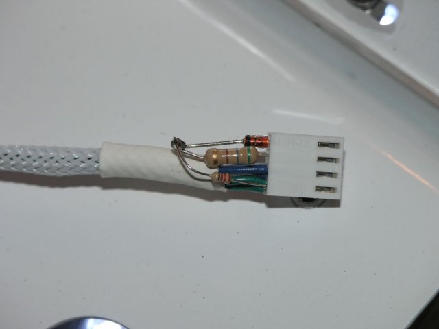

مرسی از پاسختون گویا باید سخت افزاری وارد عمل بشم و مدار کنترولر خودم درست کنم. دوستان کسی الکترونیک بلد هست که بتونه کمک کنه ویا قبلا کار مشابه انجام داده باشه؟؟ چون حوصله خوندن مقالات الکترونیک ندارم. این تصویر تو سایت اورکلاک .نت یکی از کاربرا ساخته برای تبدیل فن 2 پین به چهارپین برای همخوانی با دستگاه مانیتورینگش ساخته که همه چیزشم توضیح داده. http://www.overclock.net/t/1474470/ocn-aquaero-owners-club/50 مشکل اینجاست که این 2 پین هست و تبدیل به 4 پین کرده. اگر سه پین بود عین همینو اجرا میکردم. دوستان متخصص الکترونیک لطفا دریابید -

سلام دوستان مشکلی که تو اول تاپیک مطرح کردم با غیر فعال کردن یه گزینه تو بایوس که الان یادم نیست اسمش چی بود حل شد. به این شکل که ارور فن نشون میده هنگام بوت ولی احتیاج نیست حتما وارد بایوس بشیم و بعد چند ثانیه میره و ویندوز بالا میاد. این نمایش ارور رومخمه. تا الان فقط تونستم با جابه جایی جای سوکت فن با پمپ این صفحه ارور حذف کنم.ولی با این کار با هر تنظیمی که برای پمپ و فنهای دیگه بکنم چه DC چه pwm ویا Auto کنترول درستی روی دور پمپ نمیتونم داشته باشم. تو بایاس برا پمپ که سه پین هست PWM تنظیم میکنم، تو ویندوز نمودارشو تنظیم میکنم ولی تغییری نمیکنه و فقط ظاهر قضیه pwm هست. تو حالت DC هم دور از 60% پایینتر نمیاد و مقدارش تو بایاش قابل تغییر نیست. اون صفحه ارور با وجود ارور میشه حذف کرد؟؟ (توضیح که ارور RAID برطرف کردم) الان این ارور میاد با این تفاوت که احتیاج نیست حتما F1 بزنم برای رفتن به بایاس. -
