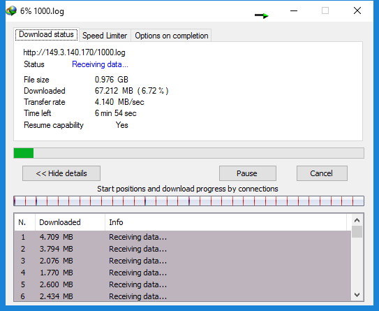

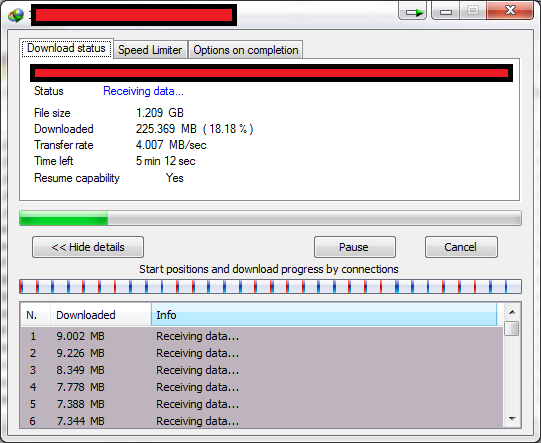

  5. وضعیت انتن دهی تاثیر خیلی زیادی روی سرعت داره من هم از e3372 استفاده میکنم (در مورد سانسور عذر میخوام - اما فایل داره از یه سرور شخصی دانلود میشه ...)
