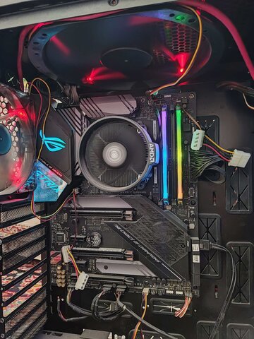

درود خیر فروش رفته موارد موجود: باندل X570+3400g: 21/000 کیس ترمالتک: 1/500 پاور 700 کولرمستر احتمالا 1 سال گارانتی آواژنگ: 7/500 -

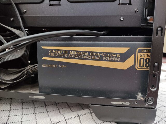

موارد موجود: باندل X570+3400g: 20/000 -> 18/800 کیس ترمالتک: 1/500 پاور 700 کولرمستر احتمالا 1 سال گارانتی آواژنگ: 6/500 -> 5/800 پاور 600 گرین hp+: 4/500 -> 3/900- 9 ارسال

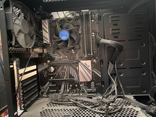

موارد موجود: باندل X570+3400g: 20/000 -> 18/800 رم 32 ژل RGB گارانتی مادام آواژنگ: 5/500 کیس ترمالتک: 1/500 پاور 700 کولرمستر احتمالا 1 سال گارانتی آواژنگ: 6/500 -> 5/800 پاور 600 گرین hp+: 4/500 -> 3/900 کیس مورد 3 به صورت کامل بدون گرافیک: 18/600 -> 17/600 > 16/500 -

کیس x9 فروخته شد سیستم ۲ فقط کیس و پاور گرین ۶۰۰ موجوده.
