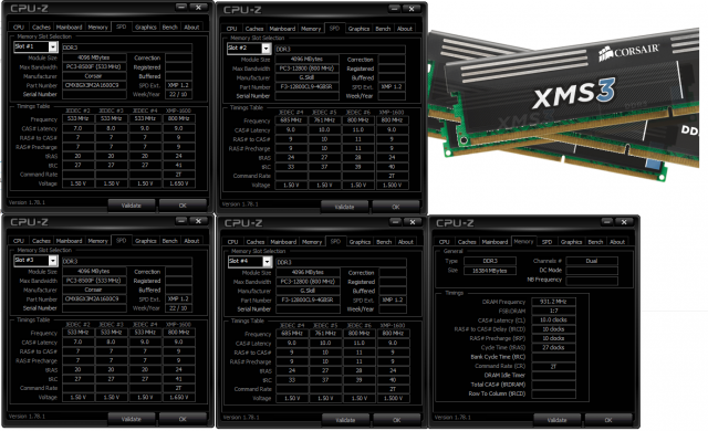

با درود برای فروش این اقلام در خدمتتون هستم 2x4 GB G.SKILL sniper ddr3 1600 cl9 1.5v 2x4 GB CORSAIR XMS3 1600 cl9 1.65v رم جی اسکیل پکش موجوده ولی کورس ایر پک نداره.ظاهرا هر دو گارانتی دارن چون هولوگرام روشون خورده من به صورت ۱۶ گیگ با هم استفاده میکردم روی ۱۶۰۰ تایمینگ ۹ با ولتاژ 1.55 و گاها روی 1866 تایمینگ 10 ولتاژ 1.65 قیمت جفت کورس ایر 165 تمن قیمت جفت جی اسکیل 175 تمن در صورت خرید یکجا ۵ هزار تومن تخفیف داده میشود- هزینه ارسال با خریدار محترم -فروش در خارج فروم برقرار است
