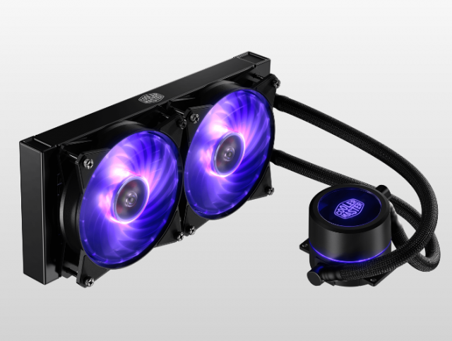

  16. درود دوستان. دیروز یک دستگاه از کولر Cooler master masterliquid pro 240 از طریق لیون به دست من رسید. خب من طبق بررسی هایی که کرده بودم این مدل با مدل ml240l تفاوتش در پمپ قوی تر با طول عمر بالا تر و همچنین کانکتور 4 پین pwm در مدل pro و 3 پین در مدل ml240l هستش با یک مقدار شلنگ های ضخیم تر. تا دیروز یعنی قبل از نصب این کولر من از خنک کننده بادی Cooler master hyper 212 turbo که دارای 2 فن هستش استفاده میکردم. پردازندمم r5 3600x هستش و تمامی تنظیمات ولتاژ و کلاک روی حالت استوک و دستکاری نشده. مورد اول: من با کولر بادی مذکور در حالت فول لود (استرس تست cpu z) و گرمای اتاقم که این روزا تا 30 درجه هم میره شاید بیشتر ، نهایتا تا 74 درجه میرفت. انتظار داشتم این کولر توی همین شرایط محیطی دمارو دیگه بالاتر از 68 نبینم اما این هم تا 73 درجه میره با دور فن 100%! که این خیلی عجیبه. مورد دوم: هنگام نصب بلاک روی پردازنده متوجه شدم که یکی از پین های متصل به بلاک (از چهار پین روی بلاک پین سوم از سمت چپ) مقدار بالاتر از بقیه هست. یعنی انگار که از جاش در اومده! خیلی اعصابم خراب شد. اونو با دست جا زدم (فشار دادم پایین) و سیستم رو روشن کردم. مادربرد بنده strix b450f هستش. دو هدر برای فن cpu داره که فن هارو به اون ها وصل کردن. (CPU_FAN, CPU_OPT) یک هدر هم به نام AIO_PUMP داره که کابل 4 پین پمپ رو به همین هدر وصل کردم. انتظار داشتم که چون 4 پینه برخلاف مدل ML240L بتونم سرعت دوران پمپ رو کنترل کنم. اما اینطور نبود! وارد بایوس شدم و در قسمت مانیتورینگ دیدم که پمپ با سرعتی نزدیک 10000RPM در حال گردشه(دقیق 9500 الی 9800) ! این در حالیه که نویز خاصی از پمپ شنیده نمیشه. آیا این سرعت واقعیه یا درسته؟ سیستم رو با کمال تعجب لود کردم و وارد برنامه AI SUITE و قسمت FAN EXPERT شدم. در اون قسمت پمپ رو مشاهده میکردم که کاملا روی 100 درصد در هر دمایی تنظیم شده بود و همون عدد بایوس رو نشون میداد. گزینه اسمارت فن هم خاموش بود اما میتونستم دستگیره های تنظیم رو روی نمودار جابجا کنم. یک مداری اوردمشون پایین که ببینم دور پمپ تغییر میکنه یا نه. که دیدم تغییر کردم. در حدود 50% دور پمپ رو 5500 نشون میداد! ایا کلا همینطوره (چون این اولین واتری هست که من تجربشو دارم) یا مشکلی هست؟ به نظرتون میتونه مشکل از همون پینی که بالاتر از بقیه بود باشه؟ مورد سوم: نوع ایستادن شلنگ های این کولر هست! اگر من بخوام پیچ نخورن باید بلاک رو طوری نصب کنم که لوگوی کولر مستر برعکس بشه!! در حال حاضر به این صورت هستش ایا این شکل قرارگیری شلنگ ها صحیحه یا خیر؟ در تصاویر رسمی سازنده محل اتصال شلنگ ها متفاوت هست. اگر رادیاتور همینطوری که من نصب کردم باشه شلنگی که متصل به رادیاتور و عقب تر قرار گرفته به سمت راست بلاک وصل میشه و شلنگی که متصل به رادیاتور و جلوتره به سمت چپ بلاک وصل میشه تصویر رسمی اگر این تصویر رو با تصویر کیس من مقایسه کنید میبینید که شلنگ ها جابجا وصل شدند. دوستان لطفا راهنمایی کنند. تشکر
