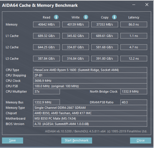

  11. ممنون از توضیحات کاملتون من به وضوح حس کردم با خاموش کردن SMT سرعت سیستم خیلی بهتر میشه و حتی بازی ها بهتر اجرا میشه.کار رندرینگ هم ندارم. متاسفانه خمیر اصلی سیستم روش نیست و یکبار برای گارانتی مادربرد عوض شد و خمیری که زدن فوق العاده بی کیفیته و دما در حالت آیدل 40 تا 45 درجه سلسیوس هستش .خمیر Z9 و Z5 هم که خیلی گرون هستن نمیتونم استفاده کنم .کلاک تا 3.85 موفق شدم برسونم با کولر خود AMD و خمیر داغون ولی بیشتر از این سیستم ریستارت میشدالبته بخاطر دما برنامه DRAM Calculator برای tRFC مقدار 416 رو زده بود و من همونو وارد کردم که قبلا 278 بود . منظورتون بایوس بتا ( AMD ComboPI1.0.0.3abba ) هست ؟ اگه از این هم بهتر بشه که عالیه دوباره تشکر میکنم از شما بخاطر وقتی که گذاشتید
  12. با تشکر از راهنمایی استاد HeX بعد از آپدیت بایوس همون فرکانس و تایمینگ با ولتاژ 1.36v مموری ها هم بصورت دوال چنل شناخته شدن واقعا تو سرعت بوت و باز شدن برنامه ها تغییر چشمگیری دیده میشه مرسی @HeX😍
  13. ممنون از کمکتون استاد برای خودمم عجیبه چرا با اینکه رمم دوکاناله ولی سینگل شناخته شده میشه بگید چطور فهمیدید بایوس قدیمیه ؟ بایوس مال دو سال پیش هست.آپدیت کنم ممکنه دو کانال شناخته بشه؟ پ.ن:(سوال متفرقه) شما واتر کولر بستید که مالتی پلیر سیپیوتون 41 هستش ؟ سلام خیلی ممنون از شما دقیقا با همین دو نرم افزار فرکانس و تایمینگ رو ست کردم
  14. سلام مجدد من بعد یه مقدار سر و کله زدن با رم ها به این نتایج تو فرکانس 2667Mhz رسیدم با نرم افزار Memtest86 دو ساعت تست پایداری گرفتم و مشکلی وجود نداشت قبل از تنظیم سرعت خواندن و نوشتن 32000 بود که الان 40000 هستش و تاخیر 105 نانوثانیه بود که الان شده 86. بنظر خودم 86 هم زیاد هستش !؟ دوستان اگه نظر بدید و راهنمایی کنید ممنون میشم . قبل تنظیم گاهی بعد ریستارت موقع بوت صفحه آبی BAD SYSTEM CONFIG INFO میگرفتم که اون برطرف شده . پ.ن:برای تنظیمات تایمینگ از DRAM Calculator for RYZEN کمک گرفتم با تشکر

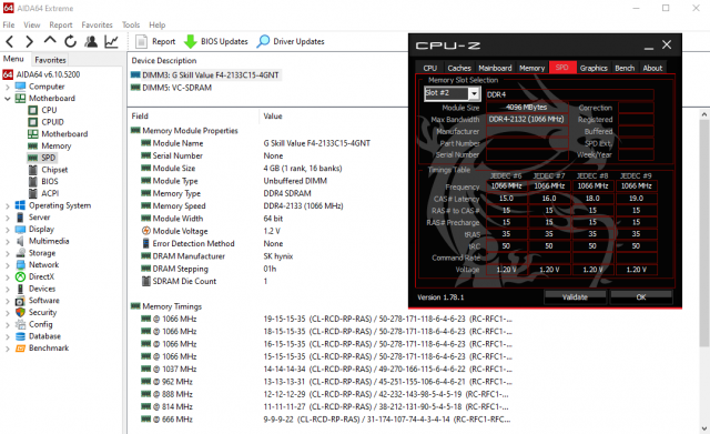

  16. ویندوز من ورژن 1903 هستش این فرکانس رو حتی برنامه AIDA64 و CPU-Z تایید میکنن وقتی فرکانس رو بردم روی 2667 این عدد به 1333 تغییر کرد .انگار نصف فرکانس رو نشون میده حالا موندم ایراد نمایش هست یا سیستم نمیتونه بیشتر از 1033 ازش کار بکشه

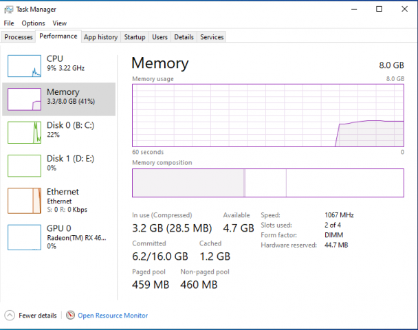

  17. این برام عجیبه که رم های من 2133 مگاهرتز هستن و تو بایوس هم همین فرکانس رو نشون میده ولی چیزی که تسک منیجر میگه چیز دیگه ایه واقعا گیج شدم دوستان لطفا راهنمایی
  18. سلام دوستان پردازنده سیستم من RYZEN 5 1600 و رم Gskill Value NT 2*4GB 2133Mhz هستش خواستم بدونم بهترین فرکانس کاری و تایمینگ این رم رو برای این پردازنده چطوری میتونم پیدا کنم و رم ها رو به خوبی تنظیم کنم ؟ پیشاپیش تشکر

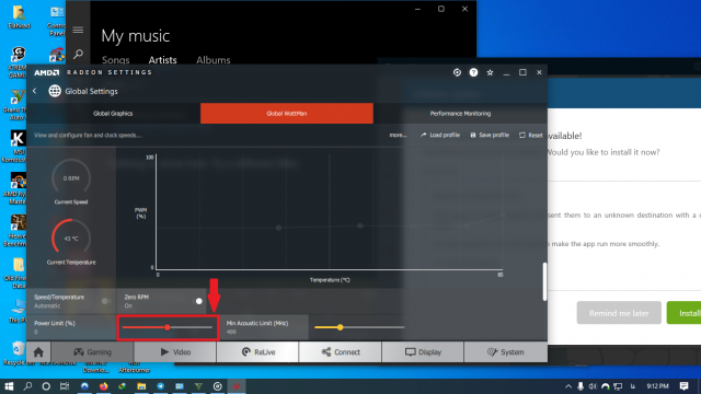

  19. مطمئنید ؟ من ورژن 1903نصب دارم و حس میکنم یه مقدار افت فریم تو GTA V دارم کارتم RX 460 4GB ممکنه از ویندوز باشه ؟
  20. سلام اولا درایورتون رو بروزترین نصب کنید دوست عزیز یه نکته ساده ای هستش که اگه Power Limit تو Wattman پایین باشه برای کاهش مصرف برق کافی به کارت نمیرسونه و کارت نمیتونه به ماکسیمم کلاک برسه اینو یه بررسی کنید زیر صفر نباشه تو عکس پیوست اون قسمت رو مشخص کردم
