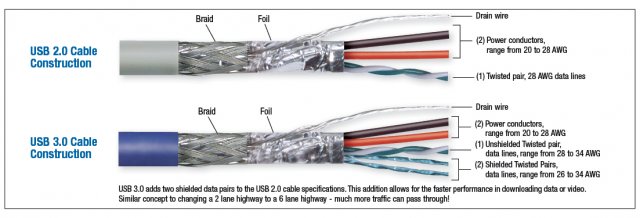

  2. درود عزیز جان اگر فقط برای کار راه اندازی بگیم اره کلا سیم، سیمه اما اگر اصول بخوایم و در نظر داشته باشیم و از کل سرعت بتونیم استفاده کنیم یه کم تفاوت داره به طور مثال میگم در usb2 بهتره سیم داده به صورت پیچیده شده باشه و سیم + و - خیلی اهمیت نداره همون طور که توی خطوط تلفن برای adsl اگر کل خط پیچیده شده باشه snr بهتری دارید وارد ریزش نمیشم چون حوصلت سر میره و باز در سیم تلفن ما به اون معنا shield نداریم ولی usb بهتره داشته باشه تا نویز کنترل بشه (shield متصل به GND) و عموما سیم های که برای دیتا استفاده میشن بهتره آب کاری شده باشن و عموما سیم تلفن آب کاری نمیشه آب کاری هم به زبون ساده اگر کم هزینه بخوایم میشه قلع (که درصدی از سرب و نقره هست بسته به نوع قلع) یا در مرحله بعد میشه نقره و در مرحله آخر هم طلا نتبجه سیم دیتا کمی متفاوت و اگر جاره ای نبود بهتره از سیم cat5 و ... مرغوب استفاده بشه البته من با cat5 نتونستم به حداکثر سرعت 3.1 برسم و در نهایت یه کابل شکافتم و از سیم اون استفاده کردم خازن هم از این نظر گفتم که اعوجاج روی خط کنترل بشه چون وقتی یک مصرف کننده وصل میشه یک لحظه جریان بالا میره و روی خط اعوجاج رخ میده یا به زبون ساده تغذیه کمی ناپایدار میشه البته تغذیه خوب تا حدودی کنترل میکنه ولی چون وسط خط هست خیلی نمی تونه مهار کنه و ... یه مورد یادم رفت بگم با عرض پوزش این شاخه الکترونیک نه برق ?
  3. قطعه واسط نیاز نداره هر پایه نظیر به نظیر ببندید کار میکنه فقط سیم خوب باید پیدا کنید که افت سرعت نداشته باشه GND <> GND IntA-P1-D+ <> LP+ IntA-P1-D- <> LP- Vbus <> USB +5V ..... البته اگر 1 خازن 100nf (ترجیحا تانتالیوم اگر نه عدسی ) هم بین GND و +5 بزارید (به صورت موازی ) بهتر (در مجموع میشه 2 عدد ) ولی اجبار نیست فقط دقت داشته باشید تانتالیوم جهت داره (+ و-) ولی عدسی جهت نداره
