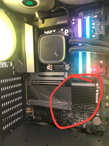

  21. برای من خیلی طول کشید ولش انجام شد کابل ها هم خیلی سعی کردم بهینه بشه تشکر از شما والا حوصله نداشتم قطعات از این سر به اون سر بکشم الان همه رو انجام دادم ویندوز ریختم تو برنامه rgb fusion بازم rgb واتر نمیشناسه فقط rgb رم میشناسه نمیدونم مشکل چیه اون led زیر هیت سینک هم روشن نمیشه کسی اطلاعی نداره از چی میتونه باشه بایوس هم آخرین ورژنه

  23. بایوس آپدیت کردم cmos ریست کردم هیچ کار نمیکنه شب برم ویندوز بزنم بیاد بالا برنامه خودش نصب کنم ببینم کار میکنه ولی بعید میدونم شب اول تا برق پاور وصل میکردم نیم ثانیه چراغ led خود مادربرد روشن میشد الان نمیشه
  24. راستی یادم رفت بگم اینجا که خط کشیدم هم یه led قرمز روشن میشد اونم روشن نمیشه دیگه
