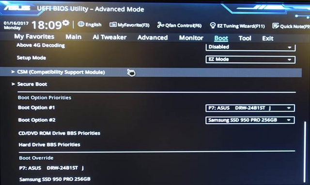

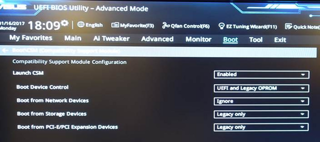

  7. سلام دوست عزیز از طریق بایوس csm ساپورت بوت رو فعال کنین احتمالا مشکل حل میشه نه کارتهای 580 تا جایی که من دیدم uefi ساپورت نیست باید رو حالتcsm بزاری بوت رو تا تصویر بده خودم همین تازگی ها سیستم برای مشتری می بستم i3 10100 و h410 این مشکل برام پیش امد که وقتی csm رو فعال کردم اوکی شد و تصویر داد
