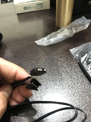

  6. این کابلی که میگید هستش ولی این کابل مشکی و این کابل سفید هردو به صورت نر هستش مگه نباید به صورت نرو ماده باشن؟

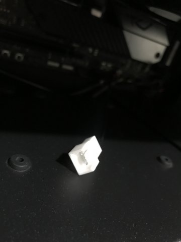

  8. کیارش جان پس این سوکت مال سرعت فن جلوی کیس هستش؟ باید چه تبدیلی واسش بگیرم اگه بخوام تو سایت خرید کنم؟ الان که متصل نیست فن جلوی کیس با چه سرعتی کار میکنه؟حداکثر سرعت؟
  9. کیارش جان تمام فنهای کیس وصل هستش فک کنم مربوط به argb فنهای جلوی کیس h500m باشه چون فقط با دکمه جلوی کیس رنگ فنها عوض میشه و با تغییر رنگ باقی قطعات،رنگ فن تغییر نمیکنه فقط فک کنم باید تبدیلی که فرستادیدو پیدا کنم چون مادربرد سوکتی نداره که این رو بهش وصل کنم
  10. سلام احسان جان ممنونم ازتون،چک‌میکنم ببینم پیداش میکنم🙏🏼💐 احسان جان فیش argbکیس اینطوریه، هرچی میگردم سوکتی که مخصوص این باشه پیدا نمیکنم،باید بزنم به تبدیل؟
  11. سلام دوستان من یه کیس کولرمستر h500m دارم هرجی رو مادربرد میگردم سوکتی که بتونم کابل argbکیس رو به مادربرد Asus crosshair viii hero wifi وصل کنم پیدا نمیکنم باید تبدیل بزنم یا روی مادربرد میتونم مستقیم وصلش کنم؟ ممنونم

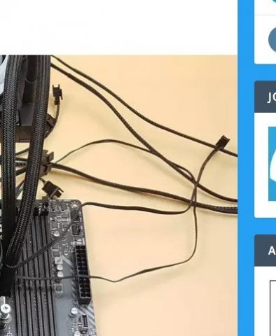

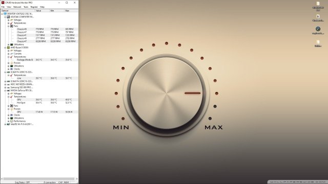

  22. باشه کیارش جان همین کارو میکنم بهت اطلاع میدم این ۳تا و که بزنم دیگه جا برای فن کیس عقب نمیمونه اونو کجا وصل کنم انجامش دادم-الان 2تا از فنهارو WHMONITOR میشناسه که درست عمل میکنن یکی از فنهای سی پی یو رو نمیشماسه 2تا فن بالایی مال ولتر پمپه و سومی مال فن عقبه مشکل کجاست .
  23. به هدر cpu fan به یه تبدیل 3 شاخه وصلشون کردم اما از پمپ واتر کولر یه تبدیل 3 شاخه وصل بود که فنهارو نزدم به این کابلها-چون اگه میزدم دیگه سوکت Cpu fan خالی میشد مثل این 3 تا سوکت که از پمپ اومده-هیچی به اینا نزدم تو hwmonitor و au suit فقط یدونه فن رو میشناسه-وقتی هم رو توربو میزنم فقط همون یکی تغییر میکنه-حالا نمیدونم اون یکی فن کیسه یا فن واترکولر؟ البته فنهارو با 2تا تبدیل زدم به یه تبدیل دیگه ودر نهایت اون تبدیل رو زدم به cpu fan😇
