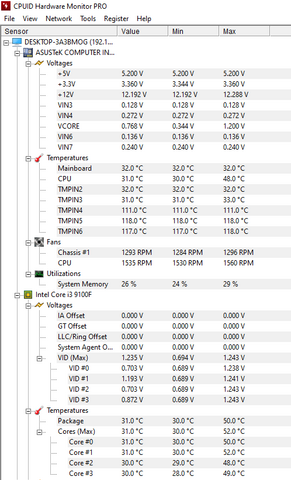

  21. اساتید اگر راه حلی برای اینکه دمای مادربرد رو نرم افزار درست نشون بده دارن و اگر راجب هارد هم اطلاعات داشتند بگن ممنون میشم ♥️🙏
  22. ممنون ♥️ راجب مورد دوم نظری ندارید؟
  23. ممنون ❤️ چک کردم با این نرم افزار ظاهرا دما اوکی هست البته اگه دمای بخش درستی رو گرفته باشم.
  24. راستی اگر دوستی اینجا راجب هارد هم اطلاعات داشت ممنون میشم نگرانی من رو بابت اینکه نکنه این دو تا پارتیشنی که دلیت کردم "هر چیزی که مربوط به درایو ۰ که همون اس اس دی بودو پاک کردم حتی MSR" به اس اس دی آسیب بزنه رو برطرف کنه.. خیلی ممنون 😁
  25. سلام ، مادربرد ASUS PRIME H310M-K R2.0 رو جدیدا از یکی از دوستان خریدم و همونموقع که با نرم افزار CPUID HWMonitorPro چک کردم دمای TMPIN 4-5-6 همشون بالای 100 درجه بودن، ویندوز رو هم عوض کردم و باز با همین نرم افزار چک کردم که نتیجه تفاوتی نداشت. به نظرتون واقعا دماش بالاست یا اینکه اطلاعاتی که نرم افزار نشون میده اشتباهه؟
