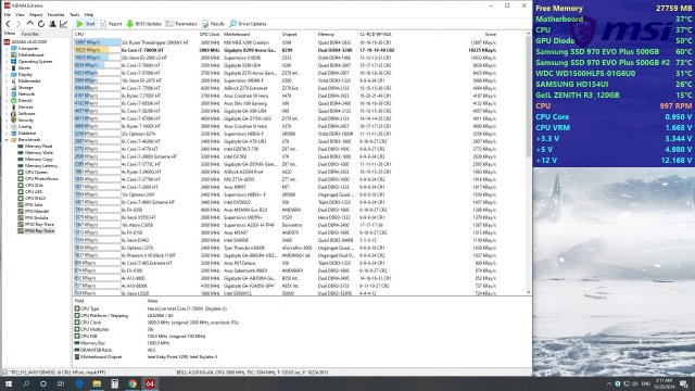

ولتاژ ها سمت راست عکس مشخصه .. خدا رو شکر بعد یک ساعت زیر استرس 100 درصد لود / استیبل هست -

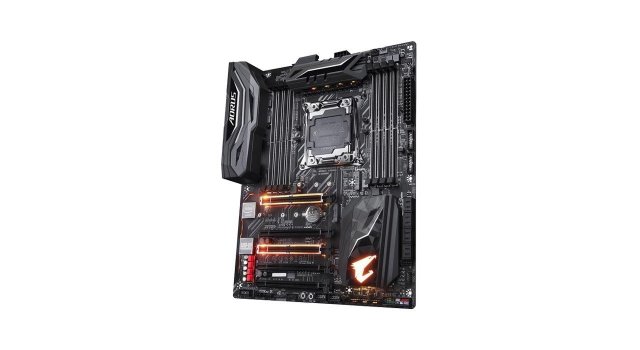

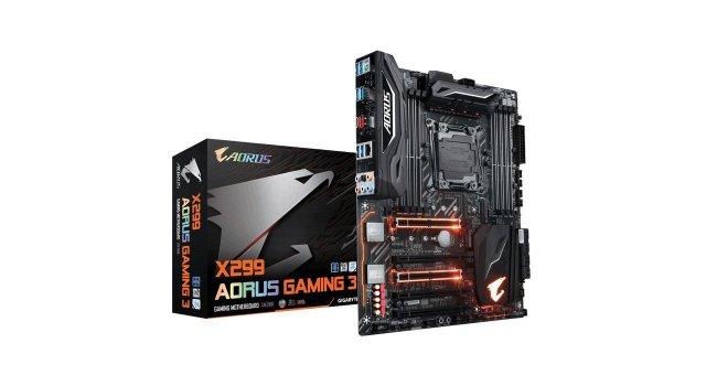

با سلام مطلبی که از دوستان مطلع خواهشمندم توی این بحث شرکت کنند مربوط میشه به یک مادربردX299 AORUS Gaming 3 که بتازگی خریدم و در اطلاعات تمامی سایتهای ایرانی در مشخصات اون درج شده برد تغذیه 12 فاز اما تمامی رقبای آن با قیمت های کمی بیشترتنها 8 فاز درج کردن من هم بر اساس همین اطلاعات مندرج اقدام به خرید کردم و الان در تاپیک دیگری مربوط به دمای سی پی یو های سری ایکس در حالت اورکلاک متوجه شدم علت عدم دسترسی به سطح مطلوب آورکلاکینگ ضعف مدار تغذیه این مادربرد هست ! میخواستم بدونم چطور میشه یک مادربرد 12 فاز از مادربردهای 8 فاز ضعیف تر باشه ؟! نکته قابل تامل که در عکسها متوجه شدم تمامی رقبا این مادربرد دارای یک اتصال 4 پین پاور هستن که این مدل ندارد !! علت ضعف اینه یا بنظرتون کلا اطلاعات داده شده در سایتهای ایرانی فرضا اشتباه بوده و مشخصات برادر بزرگتر این سری که X299 AORUS Gaming 9 نام داره درج شده (اون دارای ورودی 4 پین پاور هم هست ) بطور مثال ما در این مادربرد یک سی پی یو 7800x رو بالاتر از 4.2 گیگا هرتز برسونیم دچار عدم پایداری میشیم اما دوستان همین سی پی یو رو بر روی مادربرد فرضا asus پرایم براحتی تا 4.8 آورکرده اند . بنظرتون مشکل نداشتن همان ورودی 4 پین هست یا اطلاعات فاز درج شده اشتباهه ؟ -

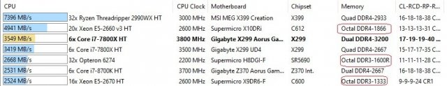

بله موافقم که برای سی پی یو فرقی نداره اما برای من راندمان کلی سیستم توی بنچمارک های مختلف بر اساس الگوریتم های مختلف ملاکه .. من با افزایش BCLK فرکانس رمم رو هم به 3600 میرسونم همینطور پهنای باند PCIE کمی تغییر میدم / سیستم توی بنچمارکهای مختلف با اینکه فرکانس سی پی یوم 3800 تا 4100 متناوب هست خیلی نتایج بالاتری از کاری که شما میگی و به 4200 میرسه فرکانس سی پی یو گرفتم .. پاورم کولر مستره خیر سرم نزدیک 2 تومن پولش رو دادم بزار هرچی میخواد وات بکشه :)) ملاکم فقط نتیجه بهتر در بنچمارکها بود این تست رو ببینید قیمت پردازنده من رو با قیمت این زنون سرچ کنید با توجه به اینکه اون سیستم رمش اوکتال چنل هست و من کوآد هم نیستم تنها دوآله تنها چیزی که باقی میمونه اینکه توی این شرایط حداکثری به قول شما از عمر قطعات کم خواهد شد یا خیر ؟ من خودم نظرم اینکه اگه هیچ باگی در راندمان دراز مدت مشاهده نشه و دما همیشه تحت کنترل باشه ---> خیر
من الان رفتم تنظیمات بایوسم رو نگاه کردم من فرکانس BCLK روی 104 گذاشتم یادمه تا 104.7 هم میتونست بره اما هر از گاهی بعد 6-7 ساعت صفحه آبی ویندوز می اومد که خوب رو 104 سیستم پایدار شد core ratio هم روی 41 رمم روی باس 3340 الان کار میکنه سیستم پایداری کامل داره - از این بیشتر هم نمیشه یه اپسیلون فرکانس هر کدوم رو بیشتر کنم از پایداری می افته آها تنظیمات ولتاژ هم گذاشتم روی حالت اکستریم ( خاص مین های گیگاس فکر کنم ) دیگه خودش ولتاژ میده

سپاسگذارم حتما برنامه اش رو میچینم با اینکه برای سیستمهای امروزی داشتن 64 گیگ رم واقعا دلیلی نداره اما وسوسه دست یابی به Quad Chanel ارزشش رو داره من توی ورک استیشن های مبتنی بر زنون دیدم octal Chanel هستن .. برند اچ پی بود نمیتونستم کیسش رو باز کنم ببینم چند تا رم داره توی اتاق سرور دانشگاه اصفهان بود الان یعنی اون اوکتال 8 تا ماژول رم داشته ؟ اسلت های مین بورد من همه مشکی هستن اما بصورت کانال های A B C D تعریف شدن حالا باید از رو دفترچش بفهمم فرضا کانال A با کدوم کانال کوآد میشه درسته ؟؟ جوری طراحیش کردن که برای زیبایی رم ها در دو طرف سی پی یو قرار بگیرن الان دوآل این هم کانال A یه اسلت فاصله از دو طرف سی پی یو هست
دقیق بخاطر ندارم متاسفانه چند ماهی میگذره فقط حضور ذهنم هست فروشنده به هیچ عنوان بدون مادربرد گیگایی که داشت سی پی یوش رو نمیفروخت یعنی کلا این سی پی یو رو همه با مادربرد برندی که کار میکردن میفروختن و فقط یادمه بندل گیگا حدود 600 تومن از بندل ایسوس برام ارزون تر دراومد .. نماینده گیگا این مادربرد Gigabyte X299 Aorus Gaming 3 قیمت قبل داشت برا همین ارزون تر از ایسوس پرایم برام در اومد جالب اینجا بود که فکر کنم اولین سری ساخت گیگا بود چون بایوسش اولین نسخه بایوس تولید شده بود من موقع آپدیت 8-9 ورژن دیدم بعدش اومده بود توی سایت خود گیگابایت .

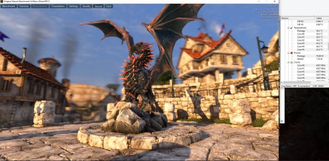

با سلام از 8700k اومدم به 7800x چیزی که متوجه نمیشم دمای فوق العاده کم تولید شده توسط این سی پی یو هست من اورکلاک هم کردم اما نمیدونم چرا دمای سی پی یو در سخت ترین تستها و حتی زیر بار برنامه های به اصلاح استرس که 100 درصد لود نگه میدارن باز هم دماش حتی به 40 هم نمیرسه ! ؟ از وقتی پنتیوم 2 داشتم تا الان تنها سی پی یو های شرکت via اگه یادتون باشه همچین دمایی داشتن که هدسینک میزاشتن روش / میخواستم بدونم این بنظرتون عادیه ؟یه مطلب خوندم که اینتل اومده در این سری بجای استفاده از خمیرسیلیکون -رویه چیپست رو به قاب روی سی پی یو لحیم کرده علتش اینه ؟

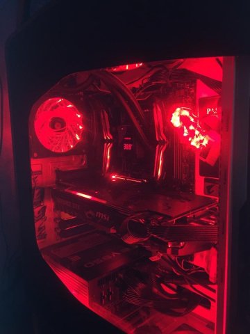

با سلام بر روی مادربرد مبتنی بر چیپست اینتل x299 دو عدد رم 3200 مگاهرتز CL16 تیم گروپ مدل T-Force Night Hawk RGB ظرفیت 32 گیگابایت دارم .. برای جنبه زیبایی بدم نمیاد بتونم اسلاتهای رم رو لا اقل دوتای دیگش رو پر کنم الان این حجم 32 گیگ کاملا کفایته خواستم بپرسم که : آیا امکان استفاده از رم های 8 گیگ با همین فرکانس و سایکل بدون اینکه سیستم کرش کنه و باگ بی افته رو دارم ؟ عکس رم و نمایی از سیستمم رو میفرستم -
