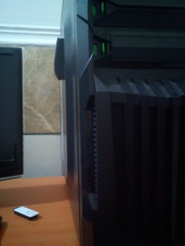

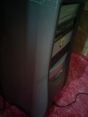

کمک در اسمبل کیس گرین جگوار 2
mohammad7966 پاسخی برای mohammad7966 ارسال کرد در تاپیک : کیس و پاور و سیستمهای خنک کننده
عکس کیس قدیمی رو میذارم.عکس گرین جگوار رو هم میذارم ببینید چه درزی داره.کیس قدیمیم اینقدر کیپ شده که به زور باز میشه پنلش -
من متوجه پخش کردن کابل پاور نشدم.اگر منظورتون اینه که کابل پاور رو از کدوم سمت به هارد متصل کردم،از سمت چپ وصل کردم ولی سمت چپ خوب کیپ شده.من چیز خاصی هم تو کیس ندارم.دی وی دی رایتر ندارم.کارت گرافیک هم ندارم.فقط یک هارد دارم.بیشتر کابل های پاورم اضاف اومده. کلا نمیدونم مدل این کیس اینجوریه یا از شانس من این یکی کیس برای من اینطوری شده.کیس 16 سال پیش من از این کیپتره.قشنگ هیچ درزی بین پنلها و خود کیس نیست.ولی این کیس گرین درز و شکاف داره.سمت چپ باز به خوبی کیس قدیمیم کیپ نیست ولی از سمت راست خیلی بهتره.قشنگ مشخصه که درز ریزی تو کیس هست یه نفر هم تو دیجیکالا اینو نوشته بود: "نور فن ها از درز های کیس مشاهده می شود " -
سلام.ببخشید چندتا سوال دارم: 1-شما در کیس رو باز گذاشتید؟ 2-پنل سمت راست کیس،خوب چفت شده؟آخه واسه من خوب کیپ نشده.گفتم شاید به خاطر همین اهرم سبز رنگ هارده که نمیذاره خوب چفت بشه.اما پنل سمت چپی خوب کیپ شده. تشکر -
شما کیستون همینه آقا احسان؟البته اون عکسو دوستمون فرستاد.منم اولش مخالف دوستمون میخواستم ببندم ولی دیدم اصلا نمیشه.درواقع دوستمون درست بسته و کابل ساتا و کابل پاور باید سمت چپ کیس به هارد وصل بشن و از سمت راست اصلا نمیشه هارد رو تو قفسه جا داد.حداقل من نتونستم اینکارو کنم -
یه مشکل دیگه ای پیدا کردم.این سیم های پنل جلوی کیس یعنی usb،power sw،hdd led رو دیروز یه خورده تند کشیدم و گفتم نکنه از جلو درومده باشه. الان که کیسو وصل کردم مشکلی نداشتند و همه کلیدها و usbها هم کار میکنند.فقط یه سوال دارم:led دکمه پاور روشن میشه برام به رنگ قرمز ولی نمیدونم کلید ریست هم آیا led داره یا نه؟ کلا جلوی کیس چندتا led هست؟فقط دکمه پاور led داره یا جاهای دیگه هست؟ فکر کنم بالاخره درست شد:دکمه پاور 2رنگ داره .قرمز و آبی .آبی فکر کنم برای وقتی هست که هارد کار میکنه و قرمز برای موارد دیگه -
تشکر.خب من از سمت چپ میتونم اینکار و کنم ولی از سمت راست نمیشه.یعنی پنل جلوی کیس اصلا باز نمیشه یا اگر باز هم بشه من بلد نیستم.همون سمت چپ پیچشو سفت کنم کافیه؟ البته فکر کنم از سمت راست،جا پیچ نداره و فقط از سمت چپ جا پیچ داره ولی با اینکه براش پیچ گذاشتم، با دست وقتی هارد رو هل میدم،یه ذره جلو و عقب میره.
