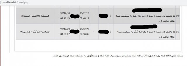

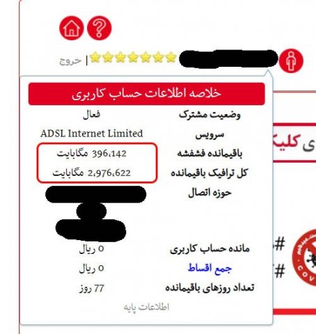

  6. تمدید رو ولش کنید! های وب 2 تا بسته 100 گیگ داده... البته نمیشه گفت فرقی ب حال من کرده😑 *در مورد دانلود از سایت های فیلم: چیزی که من متوجه شدم از ظهر به بعد پهنای باندشون رو محدود میکنن(بعضی هاشون، نه همشون) و از ساعت 1~2 شب تا ساعت 12 ظهر تمام سایت ها خوب کار میکنن! ولی بعد از ظهر و شب بعضی از سایت ها فشارشون میوفته😑
