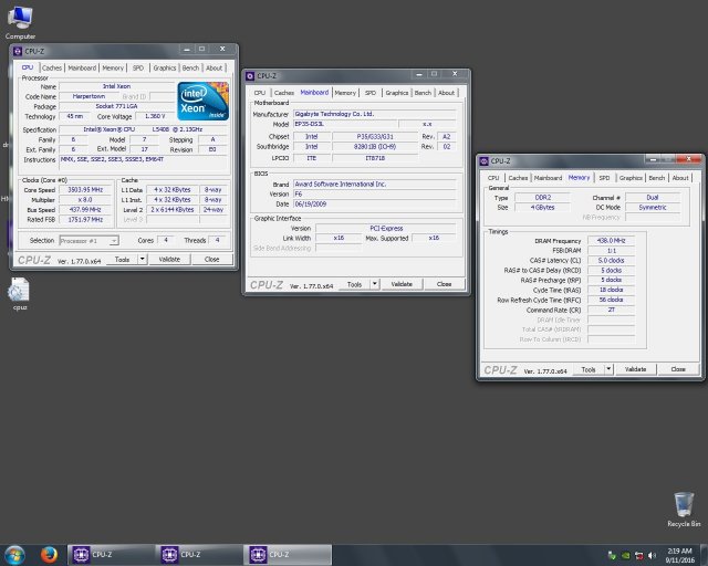

  15. بله مشکل داره خراب میشن به مرور یا ولت خور میشه. نکن. فرکانس رم رو طوری تنظیم کنید که روی 800 باشه و لتاژ دیفالت. رم های خوبی نیست . اگر چیپ های رم هایی که داری خوب باشن بله میشه ولی باز هم باید دماشو بیاری پایین تا بتونی استیبل کنی. شما چه تستی میگیری؟ هر تستس میگیری باید ببینی همه ی کور ها وقتی داره تست میگیره اکتیو باشه و تحت فشار. ممکنه یه تست بگیری بدون مشکل هم پاس کنه ولی داری یک کار عادی انجام میدی یک باره هنگ میکنه. یا دما رفته بالا یا آسیب دیده....

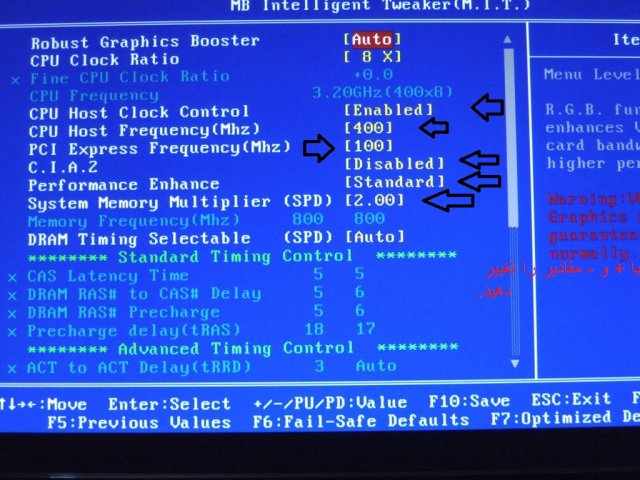

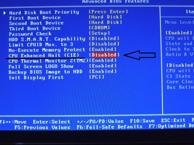

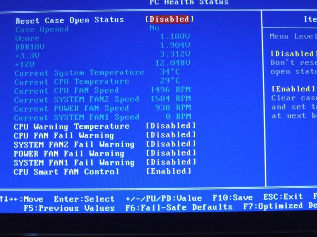

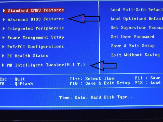

  16. برای دما از نرم افزار کور تمپ >>>>>>>>> core temp استفاده کن. نده زیاده 2.1 باید روی 1.9 بزاری بدون هیت سینک هستن خراب میشن. سی پی یو فکر کنم با 1.18 هم استیبل بشه. برای من که این طوری بود. 1.3 هم زیاد نیست جای نگرانی نداره. عکس آخر این تنظیمات خوبه فقط همون spd رو عددش رو کم کن(فکر کنم 1.6 برای بعضی سی پی یو های خاص هست و کمترینش همون 2 هست پس بزار روی 2) سعی کن فرکانس pcie رو هم قفل کنی روی 100 اگر بیشتر بشه(وقتی روی اوتو هست) ممکنه گرافیکت خراب بشه. بقیه موارد خوبه.فقط عکس آخر مهم بود.
  17. درود. خوب من اومدم. درسته دیگه همین رو بزار روی 2 تا وقتی FSB رو روی 400 قرار میدی فرکانس رمت از 800 بالاتر نره.
