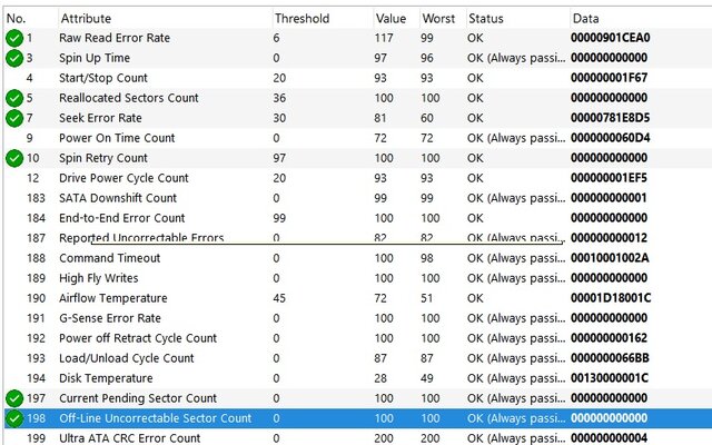

مشکل Read Error Rate و Seek Error Rate در هارددیسک
Sina123 پاسخی برای Sina123 ارسال کرد در تاپیک : هارددیسک و Flash Memory و ...
سلام pc3000 یا MRT ریکاوری میکند یا تعمیر ؟ مشکل Read Error Rate و Seek Error Rate است! -
ممنون از اینکه تجربه رو به اشتراک گذاشتید.. اینترنت رو شخم زدم زیاد متوجه علت اصلی نشدم ولی یه جا گفته بود اولین اشتباهت این بوده که سیگیت خریدی!! یادمه قدیما تو ایران روی سیگیت مخصوصا این باراکودا تعریف میشد! حالا خوب کار کرده و این مشکلی که عرض کردم قریب به یقین تازه شروع شده! نمیدونم ربطی به تبدیل GPT و مجوزهای کاربری درایوها داشته یا نه ولی به همین خاطر توی یک هارد دیگه تعدادی فایلها خراب شدن اما ریکاوری شدن! قصد دارم اول کابلاش رو عوض کنم شاید فرقی کرد! (ساتا و برق) هر چند گفته شده این در هاردهای سیگیت فعلا نشونه عادی است! و ممکنه از موقعیت یابی مکانیکی باشه که فعلا عادیه!! کپی کردن این حجم اطلاعات اکثرا اضافه خیلی طاقت فرساست! اگه کسی مشکلی با این موضوع داشته یا اطلاعات بیشتری دارد بیاد بگه لطفا. اینجا یه چیزایی برای ماست مالی کردن این مقدار RAW نوشته ولی من نگرانم این موضوع چرا الان به وجود اومده و لنگهایی هم در ویندوز دیده میشه الان و ممکنه بالاخره به اون 16 بیت ابتدایی برسه ! : https://web.archive.org/web/20120217031429/http://www.users.on.net/~fzabkar/HDD/Seagate_SER_RRER_HEC.html https://s.i.wtf -
از وقتی با نرم افزاری با حفظ اطلاعات تبدیلش کردم به GPT انگار این دو تا مشکل که عرض کردم به وجود آمده هی داره زیاد میشه! نوشته اوکی هست و سلامت 100% ولی در عمل برخی اوقات چند ثانیه ای فریز میشه به صورت رندوم هر جایی مثلا باز کردن یک فولدر یا اینکه موقعی که لاگین اسکرین ویندوز میخواد بیاد یا میخواد سوئیچ کنه تو ویندوز اون موقع ممکنه تا 2 دقیقه هم صفحه سیاه باشه یا گیر کنه! (این هارد اصلی سیستم عامل هست) اومدم فست استارتاپ را برداشتم و بهینه سازی هایی روی تنظیمات استارتاپ انجام دادم (با نرم افزار) یه موقع هایی خوب بالا میاد یه موقعی گیر میکنه!! scan & repair و دفرگ هم کردم این زیاد شدن مقدار مشکل Read Error Rate و Seek Error Rate رو اعصابه.. از طرفی بکاپ این همه اطلاعات ریز و درشت مشکله ... نمیدونم شانسی ممکنه چه اتفاقی بیافته.. اگه شمارش معکوسه برم تو فکر جایگزینی چندجا هم خوندم این اشکال تو سیگیت انگار عادی بوده! فکر میکنم نمیتونه موقعیت اطلاعات رو پیدا کنه یا هدش یا اجزائش مشکل مکانیکی دارن!! علتشو بگید لطفا و پیشنهاد یا راهکار -
لطفا چیزی بگید🤔 -
Sina123 پاسخی ارسال کرد برای یک تاپیک در هارددیسک و Flash Memory و ...
سلام و درود بخشی از لاگ S.M.A.R.T هارد Internal 7200rpm Seagate Barracuda 1T در سیستمی به صورت زیر است : ID Cur Wor Thr RawValues(6) Attribute Name *01 117 _99 __6 0000086BA2F0 Read Error Rate 03 _97 _96 __0 000000000000 Spin-Up Time 04 _93 _93 _20 000000001F32 Start/Stop Count 05 100 100 _36 000000000000 Reallocated Sectors Count *07 _79 _60 _30 000005FAA956 Seek Error Rate موارد Read Error Rate و Seek Error Rate دارن هر لحظه تغییر میکنن (زیاد میشن) (RawValues یا Data) .. در عملکرد سیستم هم delay هایی دیده میشه مخصوصا موقع loginscreen !! چی داره میشه؟ این شمارش معکوسه ؟ چرا نوشته always ok؟! چه کارهایی میشه کرد ؟ اگه اطلاعات دیگه ای برای بررسی مشکل لازم هست بفرمایید اضافه کنم. ممنون- 8 ارسال
