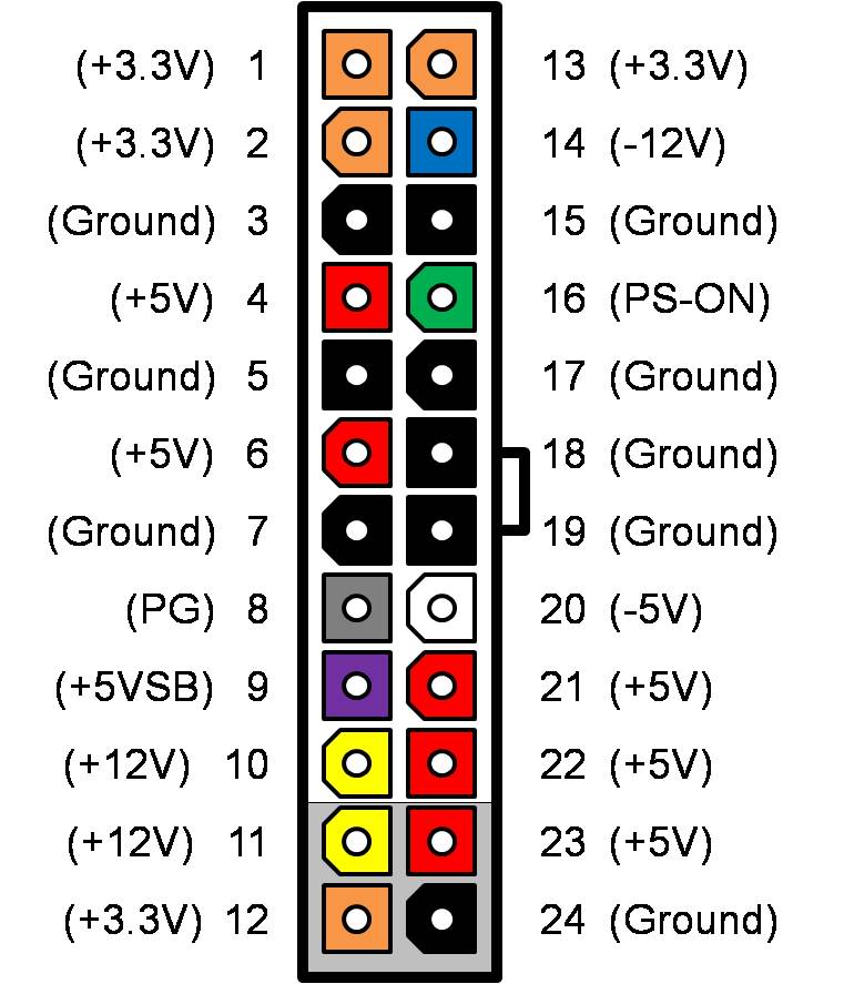

  15. سلام پاورتون بايد ماژولار باشه ، سيم ATX24 رو وصل کنيد و بعد پايه 16 و 15 را بوسيله يک تکه سيم اتصال بديد و پاور رو به برق متصل کنيد ببينيد پاور روشن ميشه و باز هم همون مشکل هست ؟ PS ON + GND

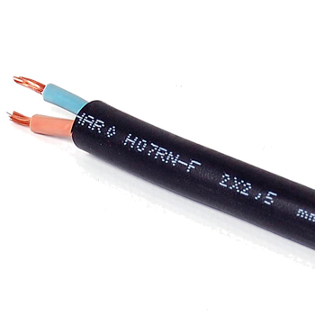

  16. سلام يک کابل 2x2.5 مستقيم از کنتور تا سيستم بکشيد ، احتمالا سيستم جريان زيادي ميکشه و سيم کشي منزل ضعيف هست / يا حق
