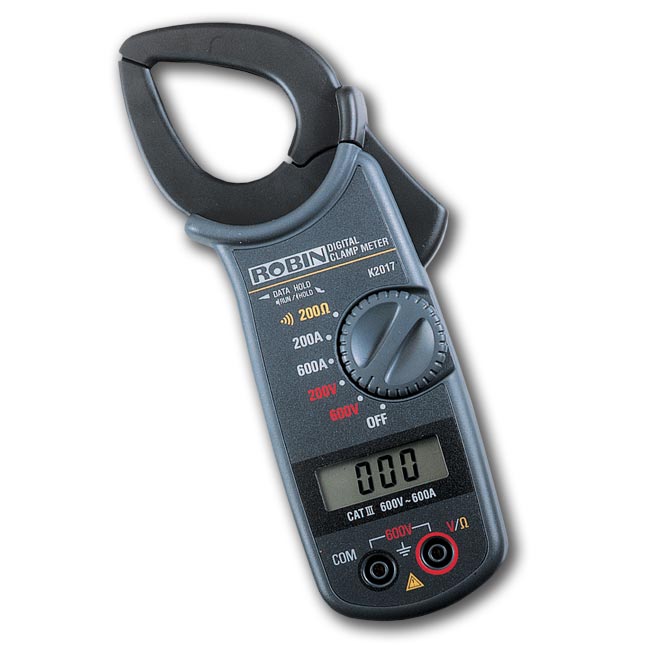

سلام براي اندازه گيري توان مصرفي بايد يک Watt Clamp Meter که بهش وات متر ، وات سنج ، پاور سنج ، پاور آنالایزر، پاور کلمپ متر هم ميگند بايد استفاده کني ..... اين دستگاه يک زبانه داره که باز ميشه و ميتوني زبانه رو بين سيم ورودي AC پاور کامپيوتر قرار بدي و سيستم رو توي حالت فول لود قرار بدي بعد دستگاه وات مصرفي رو به شما نشون ميده ...... اما نمونه هاي ارزان قيمتش ولتاژ رو به شما نشون نميده ، البته بوسيله مولتي متر هم ميتونيد آمپر مصرفي رو اندازه بگيريد اما براي به دست آوردن وات مصرفي بايد يک سري محاسبات انجام بشه اين نمونه قابليت اندازه گيري آمپر و ولت رو داره اما قيمتش 253 دلار هست : Robin K 2017 AC Current Clamp Meter اين هم يک نمونه ديگه : 380940: 400A True RMS AC/DC Watt Clamp-on -

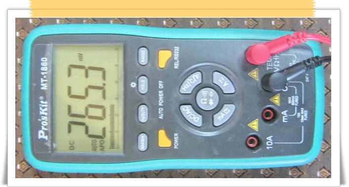

سلام يک سري مولتي متر اينجا هست : مولتي متر اما فکر نمي کنم با هزينه اي که شما قرار هست بکني مدلي بتوني تهيه کني که قابليت اتصال به کامپيوتر داشته باشه تهيه کني ! من خودم Pro'sKit MT-1860 دارم و راضي هستم ، قابليت اتصال به کامپيوتر هم دارد . -
