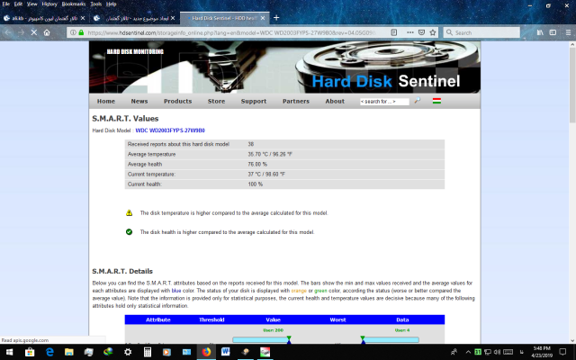

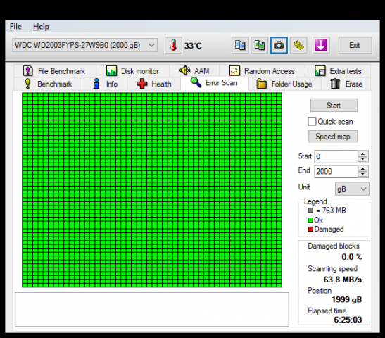

سلام از اساتید سایت خواهش میکنم که منو راهنمایی بکنید
من چند روزه یه هارد وسترن بلک 2ترا دست دوم  گرفتم که چنتا مشکل زیرو  داره
سرعت انتقال دیتاش از120 مگ شروع بعد میاد تا 50!!!!
دماش تو حالت عادی 36 درجه هستش ،زمان تست تا 43 هم رسید!!!
تو حالت عادی هیچ صدایی نداره ولی وقتی ازش تست گرفتم صداش از فن هم بیشتر شد!!!
و  از ههمه مهمم تر بافرش 64 مگ هست ولی سرعتش 5400 rpm  این منطقیه؟

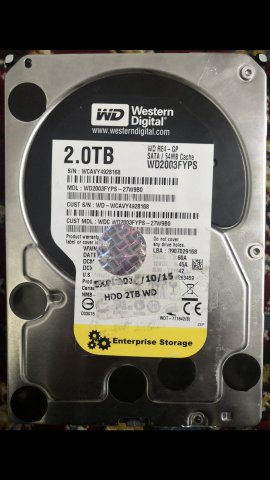

عزیز یه عکس از برچسب و ظاهر هارد بزار
ظاهراً هارد قدیمیه که ریبرند کردن/ریفر

  • کاربر ویژه
  در ۱۳۹۸/۲/۳ در 17:26، ali.kb گفته است:
سلام ارسال کردم
نمایش
هارد قدیمیه و از نوع SATA II
پس بدین بره، مفت نمی ارزه.
تازه معلوم نیست ریفر هم نباشه (غالباً ریفر هستن-احتمال 99 درصد)

عزیز این هارد اصلا بلک نیست و سری زرد یا همون اینترپرایز هست که فقط برای سرور و ارشیو مناسبه.. قدیمی هم هست و ریفر.

با توجه به این دو عکسی که گذاشتم این هارد کلا بلک نیست و اینترپرایز هست(جدید شدن زرد/طلایی)
مورد بعدی هم این هارد SATA 2.0 هست که کلا خیلی کنده مخصوصا اگه ۵۴۰۰ دور در دقیقه هم باشه
همونطور که دوستان گفتن ردش کنید بره با توجه به عمر بالایی که داشته(۳٫۵−۴ سال میشه)
