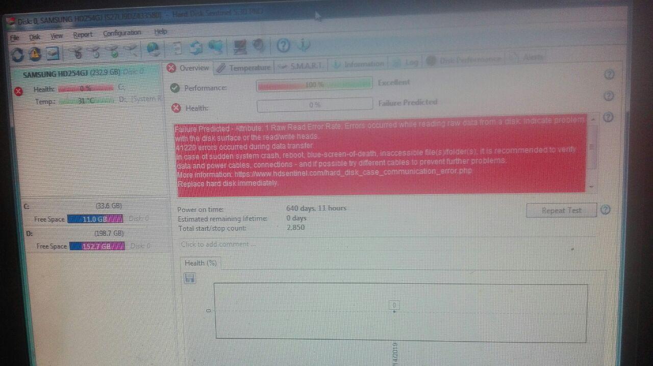

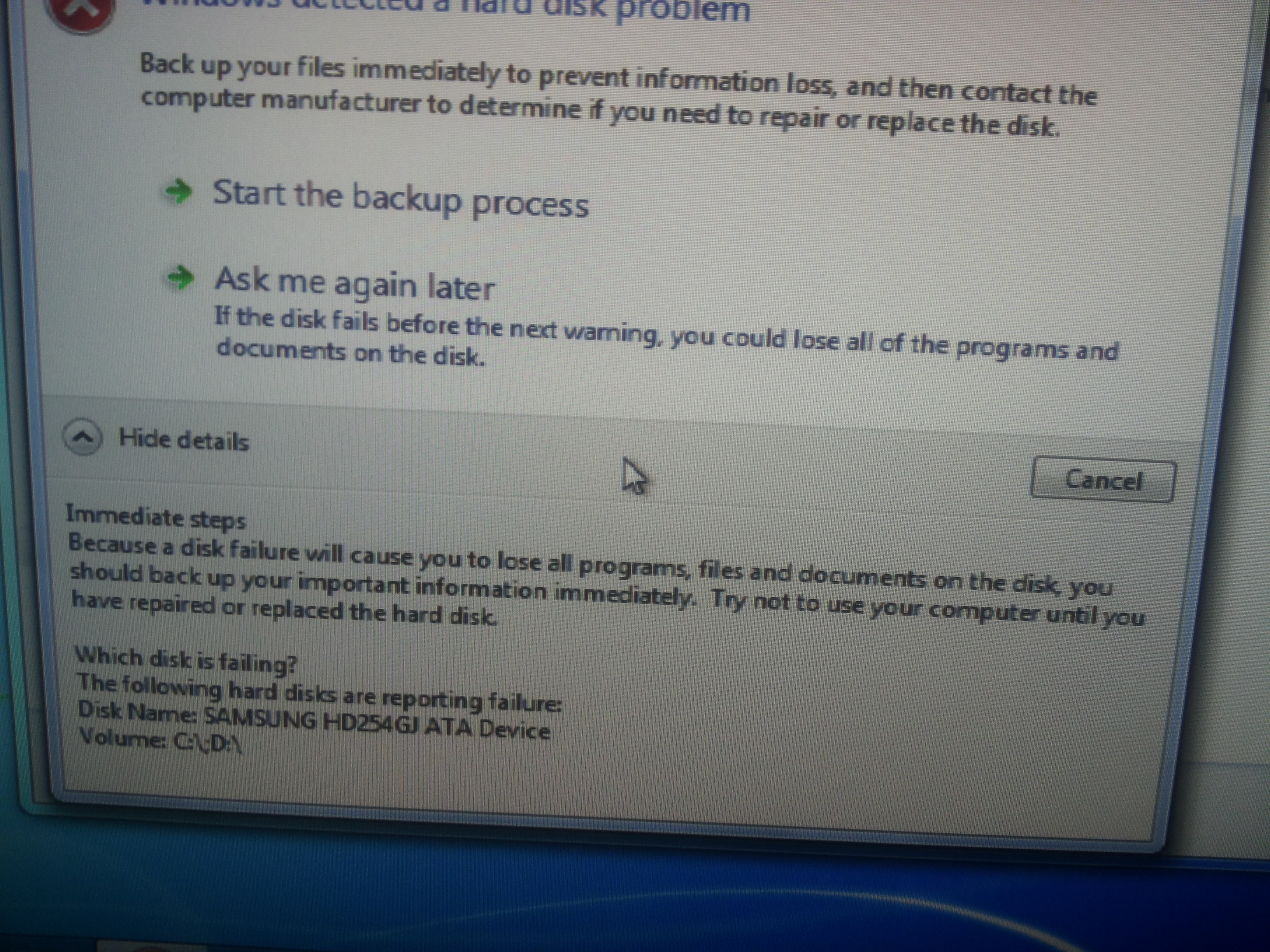

سلام این هارد دوستمه که یه ارور داره ، ولی ویندوز براش ریختم پیغام میداد که خطری هستش و بکاپ بگیر و استفاده نکن
فرصت نشد اسکن کامل کنم که سر فرصت اونم انجام میدیم
کلیه پارتیشن ها رو دلت کردم و دوباره درایور سازی کردم + دفراگ و اسکن ویروس
راهی واسه درست کردنش هست ؟ به نظر خودم میخواد دار فانی ودا کنه!

چرا اینقدر داغ است؟ به گمانم علت خرابی احتمالی همین است. وضعیت تهویه ی کیس را بررس تا اگر هارد عوض شد باز مشکل پیش نیاید.
با hdtune پیمایش کامل کن ببین سکتور خراب می نماید یا نه.

حاجی این سکتوراش پوکیده!
هارد سیستم خونگی هست؟ اگر بله تهویه کیس خوب نیست(مدل هارد رو بگید بیشتر میشه کمک کرد) در کل دمای هارد بالاست و مشکل در پلاترها داره
احیانا کتک نخورده؟:34_rolling_eyes:

گمان نکنم با روشهای معمولی درست شود. اول باید دید سکتورها سالم اند یا نه.

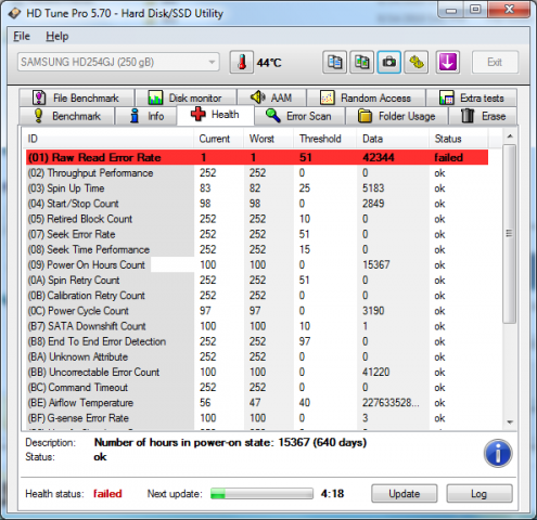

با اجازه
دمای زیر 40 نرماله زیر 35 ایده آل 40-45 محدوده زرد بالاتر قرمز
هارد ایشون هم توی اسکرین دومی 44 هستش

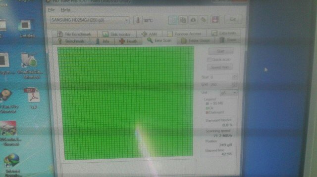

  • کاربر ویژه
در در 24 مرداد 1398 در 16:06، سعید بهمنیان گفته است :
درود خدمت شما
به نظر میاد به غیر از اون ارور مشکل دیگه ای نداره ، درب بغل هم گفتم باز کنه لااقل یه کم هوا بره بیاد ولی قطعات خیلی کیپ کنار هم توی مینی کیس چیده شدن از مدلهای ddr2 هستش

آدینه خش
اگر عدد مقابل raw read error rate ثابت بماند یا تغییر چندانی نکند مشکلی نیست، اما اگر پیوسته بالا رود بهتر است به فکر جایگزین باشی،
امسال سال گرمی است و به گمانم گرمای زیاد به این روزش انداخته. hard disk sentinel بنصب و در سمت راست taskbar اعلان دمای هارد را با موش جلو بکش که همیشه در دید باشد. اگر دما پیوسته از محدوده ی امن بالاتر باشد، باید فکری به حال تهویه بکنی. باز کردن در ممکن است اثر وارونه در تهویه داشته باشد.
