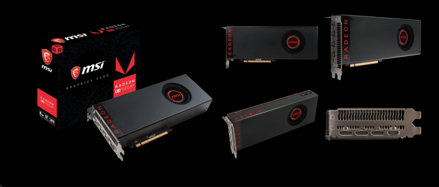

سلام دوستان من کارت گرافیکم مدل https://www.msi.com/Graphics-card/Radeon-RX-Vega-56-8G هستش و توی بعضی از از بازی ها که تنظیمات گرافیک رو رو الترا میذارم صفحه سیاه میشه و یهو دور فن های کارت گرافیک میره رو آخرین دور
تو سایت های خارجی نوشته بود که میتونه مشکل از کابل های پاور باشه که به اندازه کافی خوب و مرغوب نباشن
میخواستم ببینم کسی راه حلی داره یا میدون اصلا مشکل از کجاس ؟ چون واقعا آزار دهندس این موضوع برام
ممنون میشم راهنمایی کنین

وقتی کارت بره زیر لود و برق ورودیش تامین نشه این مشکل پیش میاد حال ممکنه از مدار تغذیه خود کارت باشه یا کابل برق و یا پاور باشه کانکتور ها برق رو چک کنید از هر دوسمت پاور (اگر ماژولاره) و گرافیک به طور کامل فرو! رفته باشه.

چونپاورت ماژولاره حتما چک کن کابل هارو به خوبه داخل سوکت پاور و گرافیک جا زده باشی.
برای اطمینان از سووکت دیگه پاورت هم تست کن.
