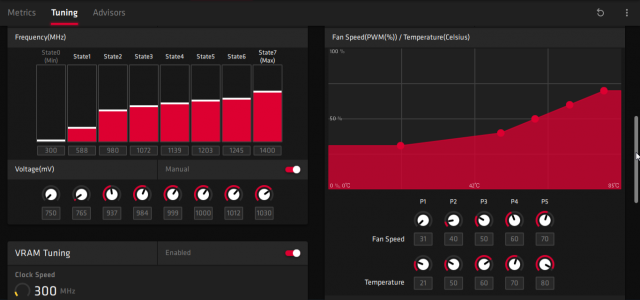

شما ولتاژ هسته رو راحت تا 1030mv میتونی بیاری پایین، ولتاژ رم هم اگه رو 1000 هست، میتونی فرکانس حافظه اونو تا 1950 ببری، ولی سرعت حافظه تاثیر زیادی رو بازی نداره، بهتره بیاری ولتاژ حافظه رو روی 960 با همون فرکانس 1750
ولی برا تست اگه واقعا میخوای ببینی، عملکرد خنک کننده رو، کُمباستر رو استفاده کن اونم تست furemark 3200m یا حتی 1700m
بعد 3 دقیقه ببین چطوریه دور فن و دما

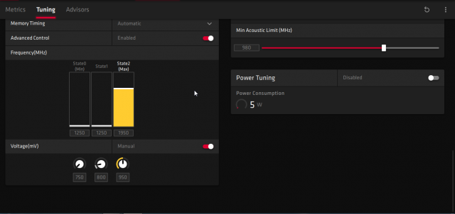

سلام
بالاخره بعد از چند ساعت دستکاری و کرش و ارتیفکت و اینا بالاخره به اورش کردیم:)
تنظیمات در برنامه radeon:
1884489069_2020-02-1207_15_08-Greenshot.thumb.png.a296b189987da957e151c192d1acfe69.png2115546027_2020-02-1207_14_45-Greenshot.thumb.png.878aae3e257019670b6858ada7ff2c57.png

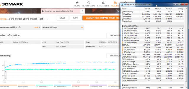

اینم تست استرس 3dmark firestrike ultra.نمیدونم من بلد نیستم یا واقعا furmark انچنانم سنگین نیست؟؟با فورمارک زدم بزور دما به 60 رسید اما با استرس تست 3dmark بیشتر فشار اورد:
1630840041_2020-02-1206_09_51-Greenshot.thumb.png.63d34e14c5441ef71aa86ab60ec52b04.png

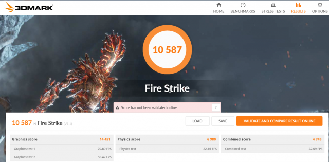

اینم بنچمارک معمولی fire strike:
731862601_2020-02-1206_14_28-Greenshot.thumb.png.c4bd86280fb8c168310928fc00c12424.png
با کلاک اصلی خودش حدود 12900 درمیاد و البته با فرکانس هسته 1450 هم تست کردم شد 14900!اما دما به 80 درجه هم میرسید برا همین بیخیالش شدم
بازم خوبه از 480 rxزد جلو B|

  در ۱۳۹۸/۱۱/۲۳ در 04:04، Silvermanhhh گفته است:
سلام
نمایش
اینکه کارت با ولتاژ 1030 تونسته تو 1400 پایدار باشه، خیلی عجیبه و البته فوق العاده.
کلا درایور جدید نسبت به ورژن   2019  پایداری کمتری داره.
شما 1060 رو هم جا گذاشتید و البته امتیازتون با 480 خود msi برابره.
پاور لیمیت رو ممکنه بشه کاهش داد تا مصرف بازم کمتر بشه، اینکار ناپایداری ایجاد نمیکنه فقط ممکنه باعث بشه کارت به فرکانس 1400 نرسه ولی بد نیس امتحان کنید ببنید جا داره یا نه.

  در ۱۳۹۸/۱۱/۲۳ در 06:18، Blueman6 گفته است:
نمایش
اره افزایش قدرت به غیر دما که ۱۰درجه رفت بالا،نه مصرف بیشتر شده ،ولتاژم کمتر شده
ولی این ۱۴۰۰فکر کنم خط قرمزش باشه،برای اون فرکانس ۱۴۵۰ ولتاژ کمتر ۱۱۱۰ میزاشتم کرش میکرد درایور
درکل خیلی خوبه
نمایش
یذره اسکرول بیار پایین ببینیم vrm چقدر شده تو اورکلاکت

  در ۱۳۹۸/۱۱/۲۳ در 07:07، mَd گفته است:
نمایش
والا فقط از همونجا عکس گرفتم دیگه هواسم نبود به بقیش چون اونجا قسمت مشخصات اصلی بود ،دوباره یه تست میگیرم با یه گیم درست حسابی،این vampyr که با خودش درگیری داره

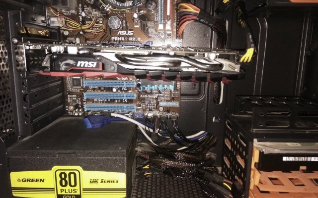

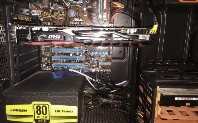

کارت من تو کیس از قسمت اخرش یکم خم شده به سمت پایین بخاطر سنگینی هیت سینک و اینا،بعد من اومدم کابل هشت پین گرافیکو از پایین کیس که پاور نصب شده فرستادم پشت کیس بردمش بالای کارت گرافیک ،از بالا چسبوندم که تا حدودی وزن گرافیکو خودش نگه داره،بعد از همون پایین هم کابل گرافیکو با یه نخ کاموا کشوندم عقب تا لبه گرافیک و یکم ببره بالا،بعد گیرش دادم یجا که برنگرده،بنظر شما کافیه ،یا راهکاربهتر دارید ؟
ادیت:یه چوب گیر اوردم دورش چسب برق زدم گذاشتم زیرش خوبه؟این عکس خمیدگی کارت 450352256_IMG_20200213_08220901.thumb.jpg.6e5579617143de67b79cb522906cbe72.jpg
بعدش:
چطوره ؟ خوبه؟
این عکسارو دیدم یه لحظه قلبم ایستاد خخخ:
ویرایش شده توسط Silvermanhhh

  در ۱۳۹۸/۱۱/۲۴ در 03:12، Silvermanhhh گفته است:
دوستان برای سنگینی کارت چکار باید کرد؟
بعدش:
چطوره ؟ خوبه؟
نمایش
این چوبه هر لحظه امکان داره در بره، همون روش  اول بنظرم کافیه با سختی کابل 8 پین پاور کنترلش کنید.
هر چند این عکسایی هم که گذاشتید، به خاطر سهل انگاری تو جابجایی اتفاق میوفته، ولی همون افتادگی کارت باعث خمیدگی برد میشه.

  در ۱۳۹۸/۱۱/۲۴ در 05:50، Blueman6 گفته است:
نمایش
اول همین کارو کردم بعد یکم بررسی کردم دیدم این کابل چون به برد وصله بخاطر سنگینی هیت سینک ،وسطش قوس خورده بود یعنی وسط برد اومده بود پایین،برا همین گفتم یدفی اینجور خراب بشه
این چوبه رو از پایین گذاشتم گوشه تکیه بده،از بالا هم بین دوتا شیار قرمزا کارت گذاشتم که امکان ریسکش کمتر بشه
البته این موقته،بعدا یه فکر اساسی بحالش میکنم
