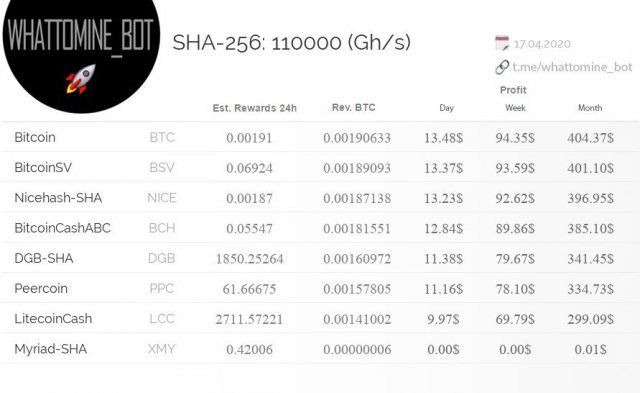

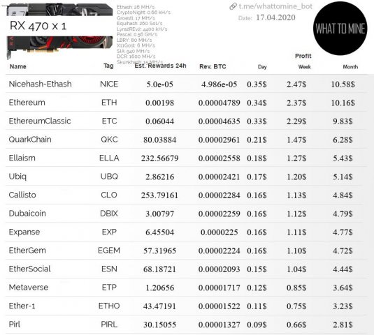

@hadi.solimanzade
۱.تقریبا ۴۰تا گرافیک 570-rx470 ماهیانه ۶تومن ماین می کنند بدون احتساب پول برق
۲.اگه دستگاه بخرید احتمالا صاحب اول و آخرش خواهید بود.
۳.هیچ فرقی بین ریگ دست ساز با ریگ آماده نیست، فقط از کیس های آماده (یا رک) استفاده میکنند برای کاهش حجم دستگاه
البته اگه منظورتون از دستگاه، اسیک هست که کلا با سخت افزار کامپیوتر فرق داره و تنها کاربردش ماین کرده.
برخلاف قطعات وکارت گرافیک کامپیوتر که کاربرد های گوناگونی  دارند.
۴.قدیم ترها ۱۵٪ و الان حدود ۳۰٪ درآمد رو باید پول برق داد.
صرفا جهت مثال برای ماهی 400$ بدون احتساب برق :
درآمد یک کارت ماهی ۱۰ که ۴۰ عدد آن  400$ کار میکنه
درآمد ۷عدد دستگاه S9J با قدرت ۱۴.۵ ترا معادل 400$
از طریق این سایت درآمد اسیک ها را مشاهده کنید.
نکته: در قسمت پایین صفحه پول برق را ۳ سنت قرار دهید. 0.03
https://www.asicminervalue.com
