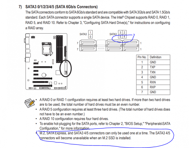

سلام
بعد از نصب m.2 درگاه 4 و 5 ساتا از کار میوفتن , جای یکی از هاردهارو باید عوض کنی :
برای اینکه ویندوز بشناسه m.2 رو از توضیحات این ویدئو استفاده کنیدhttps://www.youtube.com/watch?v=qMo8krAJd5Q&t

سلام
این درسته
دیوایس هایی که به sata 4 , 5 وصل بشن اصلا شناسایی نمیشن و انگار چیزی بهشون وصل نیست.
