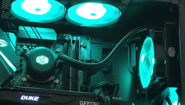

سلام دوستان
دیروز برای تمیز کاری و انجام یه سری تغییرات درون کیس ، پمپ واتر کولر باز کردم که با صحنه زیر مواجه شدم. مدل واتر کولر هم کولرمستر MasterLiquid ML120L RGB
IMG_9968.thumb.JPG.aaa510d5a84bef3ff099b4b5f667b819.JPGIMG_9969.thumb.JPG.d7fd62db1c303cc8f8483b4f8b1c5ba1.JPG
الان این لکه های سبزی که روی پمپ هست ، نشتیه پمپه؟ از نظر خنکی و کارکرد واتر کولر هیچی خللی ایجاد نشده بود و کلا مثل روز اولش بود.
روی بقیه قطعات هم چیزی ریخته نشده بود و فقط همین یک سمت ( زیر لوله ها ) این لکه های سبز بود.( البته لکه های سبز یکم بیشتر بود که من دستش کشیدم پاک شد )
واتر تا 1400 هم گارانتی داره.
یک سوال دیگه نصب این شکلی واتر کولر مشکلی برای واتر و لوله هاش ایجاد نمیکنه؟
IMG_9113.JPG.004a92e80eb0d26783634a1451df2eb7.thumb.JPG.1a440c4291558390d6aaf45d350b9cd2.JPG

بفرستید گارانتی!
واتر ندارم اما تجربه اینو دارم که تو سیکل بسته نشتی باشه بعد مدتی کولر جواب نمیده...وقتی نشتی دارید 100% هوا هم وارد محلول کولر شده و بزودی باعث درست کار نکردن یا حتی خرابی پمپ میشه
لینک به دیدگاه
Share on other sites
اثر نشتی کولانت هستش.بفرست گارانتی
لینک به دیدگاه
  در ۱۳۹۹/۶/۱۷ در 05:20، Sabertooth گفته است:
بفرستید گارانتی!
نمایش
  در ۱۳۹۹/۶/۱۷ در 05:57، vahidsamaili63@gmail.com گفته است:
نمایش
پس حتما می برم گارانتی. قابل تعمیر هست؟ امیدوارم آواژنگ بازی در نیاره. چون دست کشیدم روی کولانت ها پاک شد. :|
کارکردش هم زیاد نیست نهایت 7 8 ماه کار کرده. زیر بار هم اصلا نبوده. اینم شانس منه :| باز خداروشکر موقعی فهمیدم که زیاد نشتی نداده.
توی همین فروم مدل 240 از همین مدل ، برای یکی دیگ از دوستان هم نشتی داده بود. دیگ باید تو خرید واتر کولرهای کولرمستر بیشتر فکر کنیم.🙄

  در ۱۳۹۹/۶/۱۷ در 06:14، Mu3tang گفته است:
نمایش
در کل کولرمستر برند سطح یک و با کیفیتی نیست تو دنیا وخب متاسفانه تو ایران به دلیل شرایط موجود از معدود گزینه هاست
وگرنه تا کورسیر و nzxt هستند کسی سراغ کولرمستر نمیره

بله قابل تعمیر هستن
فقط قبل از اینکه ببرید گارانتی ازش عکس و فیلم داشته باشید
