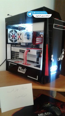

یادش بخیر یه کیس x3 green داشتم فکر کنم ۵ ۶ دفه یا شایدم بیشتر مودش کردم خیلی سال پیش قدیمی ها یادشونه چطور جو انجمن رو بردم به سمت ماد هر هفته یکی دو نفر تاپیک کیس ماد شده میزدن :D
کیسه بنده خدا گفت میلاد گفتم ها گفت حالا که منو n بار ماد کردی دیگه نمیخوای دست از سرم برداری ؟ گفتم بشین سر جات این فضولی ها بهت نیومده ضعیفه :D
این اخرین نسخه بود که تو کانال تلگرام لیون کامپیوتر هم گزاشتن طرح Audi
البته بعدا سیستم نور پردازیش رو بهتر کردم
حتی کابلاشم خودم اسلیو کردم پدر انگشتام در اومد از در اوردن سیم ها از سوکتها
ویرایش شده توسط میلاد بهرامن

ممنون ، بله خیلی جا بیشتر داره ولی همینارو تونستم پیاده کنم رو این کیس و مشکلات دیگه ای داشتم که نتونستم به مادینگ این کیس برسم ، همینم خیلی زمان بر بود (حالا خیلیا شاید براشون عجیب باشه برای همچین کیسی این هزینه هارو کردم)
سال 94 هم باز همین کیس رو ماد کرده بودم و دومین بارشه ماد میشه
همون موقع منم زیاد تاپیکای مادینگ کیس لیون و کارای بچه های PCMod رو پیگیر بودم و اونا باعث جوگیر شدن من شد😁
الان کل کیس و قطعات عوض شده و کوچ کردم به نسل 9 و این کیسو تو اتاق ندارم ولی هنوز ماد شده هست و تو محیط کارمه
شاید باز جوگیر بشم که کیس Striker رو ماد کنم ولی چیزی به ذهنم نمیرسه باید برم ایده از مادینگای دیگه بگیرم ، خلاقیت نداریم که فقط بلدیم کپی بکنیم🙂
