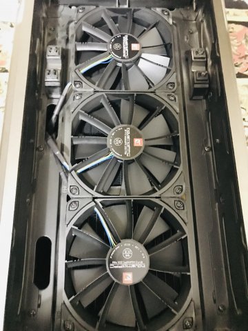

سلام دوستان،من کیس کرین پانزر z8 دارم
و چون میخواستم واتر کولر Asus ryujin 360  رو بالای کیس ببندم،وقتی خواستم فنهای واترکولرو داخل کیس زیر رادیاتور ببندم،یکی از فنها به مادربرد گیر میکرد و مجبور شدم طبق عکس فنها رو بیرون کیس،روی رادیاتور ببندم
از نظر پرفورمنس این مدل بستن واتر کولر ایرادی نداره؟
یا واتر کولرو جلوی ببندم؟

  • کاربر ویژه
۱۳ ساعت قبل، رضا موسوی گفته است:
جلو ببندی دمای سی پی یو کم میشه به گرافیک اضافه میشه (سوای اون مبحث هوا افتادن توی رادیاتور). ولی بحث push در مقایسه با pull در خوشبینانه ترین حالت یک درجه هم فرق نداره. برای شما که تو سقف بستی خیلی هم خوبه همین حالت.

24 دقیقه قبل، Devileytion گفته است:
چون فنها خارج از کیس بالای رادیاتور بسته شدن ایرادی نداره پس؟
چون من اکثر میدیدم فنها داخل کیس زیر رادیاتور بسته شدن
فکر کردم از نظر کارایی و پرفورمنس مشکل داشته باشه!!!!

بهتره شلنگ را کوتاهتر کنید مخصوصا اینکه روی انتقال دمای سریعتر و پایین نگه داشتن دمای پردازنده تاثیر دارد اینکه رادیاتور کجای کیس یا بیرونش باشد و از فن و... برای بهتر و سریعتر خنک شدنش استفاده کنی خب به کیس و خلاقیت صاحبش بستگی دارد😅ظاهر کیس اونقدرها مهم نیست مهم عملکرده😄
ویرایش شده توسط xshya
لینک به دیدگاه
Share on other sites
۱۸ دقیقه قبل، xshya گفته است:
بله دقیقا منم واسم اول عملکرد مهمتره
واسه همین چون نمیشد فنهارو زیر رادیاتور بست
و من مجبور شدم بالای رادیاتور ببندم
گفتم شاید از نظر عملکردش تاثیر داشته باشه
اگه جلوی کیس ببندم معایبش چیه؟
لینک به دیدگاه
شما بهتره نظر اساتید انجمن را بپرسید...نظر بنده هم مناسب شما نیست😅 جلوی کیس بستن خوبه و کمتر  به پمپ فشار میاید و.... طول عمر پمپ خیلی کم نمیشود
رادیاتور کلا جلو و بالا و کلا داخل کیس نباشدبسیار بهتر است:)
  اندازه شلنگ هرچه کوتاه تر بهتر :)
شما با این خنک کننده های شرکتی نتیجه عالی در فرکانسهای بالا نمیتوانید بگیرید ولی دست شما در خنک کننده بقولی سیکل باز کاملا آزاد است ...همینطور کیس
اونقدر دستتان باز میشود که براحتی از دو رادیاتور و دو پمپ و تعدادی فن و.... بسیار باکیفیت میتوانید استفاده کنید....طبیعتا کیس هم نباید شرکتی باشد یا تغییر کند
وقتی صحبت از عملکرد و کیفیت کار میشود باید دستت باز باشد
لینک به دیدگاه
  • کاربر ویژه
2 ساعت قبل، رضا موسوی گفته است:
مناسب ترین توپولوژی برای بستن فن ها، جوریه که از پایین و جلوی کیس ورودی باشه و پشت و بالای کیس خروجی هوا
اگه بخواید جلوی کیس ببندید، باید فن ها رو به داخل باشه،
پس هوای اتاق به رادیاتور میخوره و خیلی بهتر خنکش میکنه، اما گرمای رادیاتور وارد کیس میشه و دمای باقی قطعات رو بالا میبره.
من یکبار همین حالت که رادیتور جلو باشه امتحان کردم، دمای سیپیو خنک تر شد، اما قطعات داخل کیس حتی زمانی که زیر لود هم نبودن، 10 درجه بالاتر رفت.
هیچ تفاوتی هم بین حالت pull یا push در بستن فن نیست. همون حالت که بستید، صحیحه.
اگه دنبال پرفومنس بالاتر برای کولر هستید، برخی کیس ها هستن که سمت راست مادربرد، طوری که رادیاتور کنار سینی مادربرد بسته میشه و هوای رادیاتور از بقل کیس خارج میشه، که میتونید ازونا استفاده کنید
ویرایش شده توسط MAhmoOD Nazari
لینک به دیدگاه
ممنونم از همه دوستان بابت راهنمایی
دیگه چون بستن رادیاتور جلو یا بالای کیس خیلی باهم فرق نمیکنن از لحاظ دما
فعلا همین حالتی که هستش دیگه میزارم بمونه
فقط میخواستم بدونم که این حالت فنها بالای کیس ایراد نداره،که به گفته دوستان مشکلی نداره

از پمپ واتر کولر یک کابل ۳تایی رفته واسه اتصال فنها
ولی سوکت cpu fan خالیه
و وقتی روشنش میکنم ارور error cpu fan میده
ولی دمای سی پی بو اکی هستش
یکی از فنهارو هم جدا بهش وصل کردم ولی باز ارور میاد بالا
راه حل چیه واسه رفع این ارور؟

درود
مادربرد باید عدر مخصوص برای پمپ داشته باشه(alo_pump)
یدونه از فن های رادیاتور هم به سوکت سیپیو بزنید، مطمئن بشید که داخل هدر اصلی فن سیپیو باشه، چون یه هدر cpu_opt هم هست، شاید فن رو داخل opt زدید
اگه از این مورد مطمئن شدید و باز هم حل نشد، توی بایوس بخش مانیتور، میتونید دور فن سیپیو رو اگنور کنید که دیگه ارور نده
