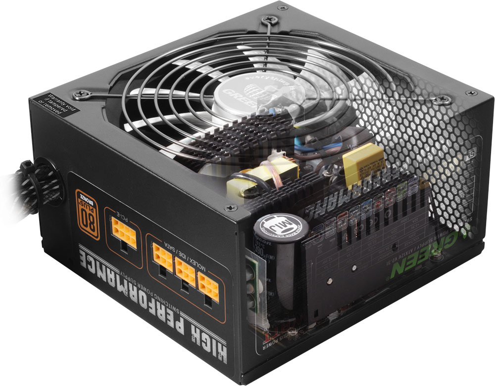

  در ۱۳۹۲/۱۱/۲۰ در 16:52، pedram sharif گفته است:
نخیر، بنده عرض کردم توان پاسخگویی 2 تا 6 پین همزمان روی شاخه 12 وات رو نداره!
یعنی نمیتونه برق مصرفیه گرافیک رو بخوبی تامین کنه، اگر گرافیک شما 2+6 *2 پین میخوره.
خودم گرین 585b داشتم که 2 تا 6+2 پین داشت.یعنی میتونست برق این پاور رو تامین کنه.
دوست عزیز میشه واضح تر بگید ؟ با این توضیحی که دادید فکر کنم پاور مشکل نداره .
یه کابلی تو پاور هست که دو تا از اینها داره
یعنی 2 تا 6+2 پین اما این دوتا که در مجموع 12 تا پین میشه روی یک کابله که به pci-e پاور وصل میشه .
شکل پاور رو نگاه کنید
اون کابلی که دوتا 6+2 داره میره تو اون قسمت pci-e پاور که 8 تا پین داره .. الان من اون دوتا 6 پین رو وصل کنم به کارت گرافیک جوابگوی کارم هست ؟
پاور گرین 700 هم شکلش همینطوریه و روی پاور یدونه 8 پین داره اما روی کابلی که میره توی pci-e پاور 4 تا 6+2 پین داره .
پس این پاور 600 جوابگوی کارم هست ؟

  در ۱۳۹۲/۱۱/۲۰ در 21:32، quantum گفته است:
عزیز پاور 600A-EU گرین که شما داری ، 2 تا کابل 2+6 پین داره . شما این دو کابل رو باید وصل کنی به کارت گرافیکت . ولی فقط 6 پینش رو . اون 2 پین که جدا میشن رو نباید وصل کنی . همین . هیچ مشکلی هم پیش نمیاد .

  در ۱۳۹۲/۱۱/۲۰ در 12:59، quantum گفته است:
سلام دوستان من به یه مشکلی برخوردم و نمیخوام گند بزنم و از شما میخوام بپرسم .
من یک کارت 7870 گرفتم در مورد تغذیه این کارت مشکل دارم این کارت دو تا منبع تغذیه داره که 12 پینه 6+6
که شبیه شکل زیره اما برندش ساپفایره .
یک پاور 600a-hp گرین هم دارم که pci-e اون 8 تا پین داره 2+6
این پین های پاور رو چطوری باید قرار بدم ؟ میخوام از کارت حداکثر استفاده رو بکنم ؟ اصلا این 8 تا پین کافی هست ؟
به خدا قیمت کارت بالاست میترسم بزنم بترکه وگرنه خودم آزمون خطا میکردم .
مرسی از کمکتون .
دوسته عزیز پاور 600 hp  هست
اگه آره طبق چیزی که تو سایت گریین نوشته شما رویه 1 کابل 2 تا سوکت 2+6  دارین
مثه این عکس
لینک به دیدگاه
خب اگر داره که مشکلی نیست، شما اون کابل رو به قسمت PCI-E پاور وصل کن و طبق گفته حامد عزیز فقط 6 پین ها رو به گرافیک وصل کن و 2 پین ها رو جدا کن
پاور شما به خوبی برق گرافیک شما رو تامین میکنه
اگر از اول این مورد رو میدید و مطرح میکردید بهتر بود، موفق باشید
