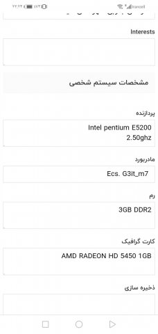

رم و گرافیک. Cpu مادربرد و پاور
  در ۱۳۹۹/۵/۲۱ در 09:54، Soheil_vkh گفته است:
برای رم و گرافیک شما باید بقیه قطعات مثل مادربورد پاور و سیپیوتون رو هم بگید تا یه گزینه مناسب بهتون پیشنهاد بدیم
نمایش
الان مشخصات سیستم بنده در پروفایلم هست و یه سیستم برای گیم با قطعات رم و گرافیک و cpu و مادربرد و پاور میخوام

  در ۱۳۹۹/۵/۲۱ در 09:58، Faridyt گفته است:
نمایش
این کیس رو کلا بفروشید بهتره چون خیلی قدیمیه و جای ارتقا نداره
همون مدلی که توی پیوی خدمتتون گفتم رو بخرید
