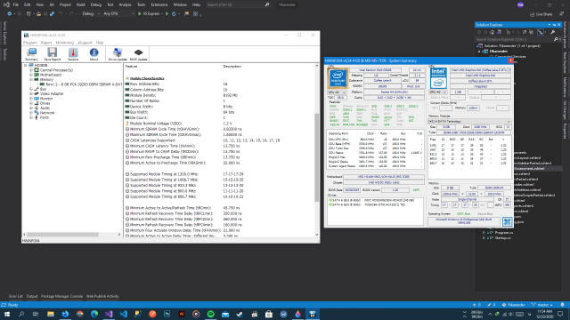

سلام خدمت اساتید لیون.
من برای سیستم کاریم با کمبود حجم مموری مواجه شدم و میخوام با کمترین هزینه میزان رم رو افزایش بدم.
در حال حاضر یک ماژول رم روی سیستم هست adata 2400 8 gb
این مدل رو من توی هیچ سایتی پیدا نکردم و از سایتی هم که خریدم ناموجوده.
برای کارم قطعا 12 گیگ رم کافی هست. یعنی من یه 4 گیگ هم کنار این بذارم کافیه (هزینه هم کمتر میشه نیازمم برطرف)
میخواستم ببینم از برند دیگه و با حجم کمتر میشه در کنار این مورد استفاده کرد یا خیر؟
اگر میشه باید چه مشخصاتی افزون بر فرکانس با ماژول فعلی یکی باشه؟
در ضمن من از igpu استفاده میکنم و کارت گرافیک مجزا ندارم.
تحقیقاتی کردم دیدم مموری دو کاناله بیش از 50 درصد روی راندمان igpu ها تاثیر گذاره. حقیقت داره؟ چون intel uhd 610 با کانفیگی که الان من استفاده میکنم میشه گفت توی محیط ویندوز هم گاهن فریم پایینی میده. مانیتور 1080 و 75 هرتز هستش.
این هم مشخصات دقیق تر.
ممنون میشم اگر اطلاعات و از اون مهم تر تجربش رو دارید راهنمایی صحیحی بکنید.
یا علی
لینک به دیدگاه
Share on other sites

سلام
اگر قصد خرید رم با حجم 4 گیگ داشته باشید، تقریبا هیچ محدودیتی برای خرید رم وجود نداره دیگه ولی محض احتیاط سایت سازنده مادربورد رو هم قبل خرید چک بکنید .
ولی اگه 8 گیگ تهیه کنید، اونوقت بغیر از فرکانس، باید تایمینگ رو هم بررسی کنید که با رم خودتون یکسان باشه که باز هم این کار برای دو کاناله کار کردن لازمه و اگه از خیر دو کاناله بودن بگذرید، محدودیت در هیچ پارامتری وجود نداره.
پیشنهاد من اینه که یک رم 8 گیگ که از نظر فرکانس و زمان تاخیر با رم خودتون برابر هست تهیه کنید، چون روی قدرت پردازنده شما هم تاثیر مثبت میذاره هرچند اندک .
در مورد تاثیر دوکاناله بودن رم در گرافیک مجتمع، بله تاثیر میذاره ولی فقط برای پلتفرم AMD قابل توجه هست و در حد 50 درصد افزایش عملکرد داره.

ممنون. با این تفاسیر منظورتون این هست که رم 4 گیگ در کنار 8 گیگ دو کاناله کار نمیکنه؟
لینک به دیدگاه
در هم اکنون، xXxHO3EiNxXx گفته است :
بله دقیقا
حیفه، 8 گیگ بگیرید.

در 1 دقیقه قبل، Blueman6 گفته است :
بله دقیقا
حیفه، 8 گیگ بگیرید.
جالبه.
فکر نمیکردم اینطور باشه. ممنون از راهنمائیتون.
