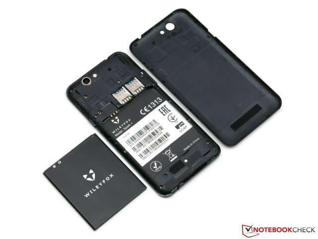

گوشیم ویلی فاکس مدل اسپارک پلاس هستش
خواستم بدونم از دوستان کسی باتری این مدل رو سراغ داره
یا حداقل باتری که به این گوشی بخوره؟
اینم عکساش:
لینک به دیدگاه

یا به یه فروشگاه که باتری می‌فروشه مراجعه کنین ببینین کدوم باتری از گوشی‌های دیگه بهش می‌خوره...

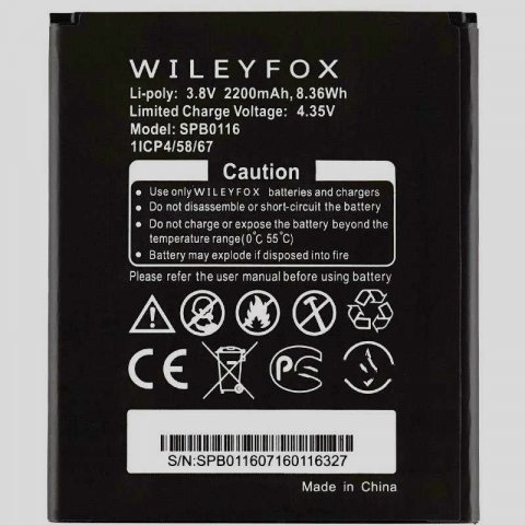

درود
باطری این گوشی پیدا نمیشه یا اگر هم باشه، به قیمتی گزاف و کیفیتی نامطلوب و با سلول فاسد عرضه میشه.
خودتون دست به کار بشید و باطری گوشی رو باز کنید، اخرش یدونه برد هست که اون به گوشی متصل میشه، همون که یه اتصال 3 پین با گوشی داره، از این باطری های لیتیومی بگیرید و برد رو به اونها وصل کنید و باطری جدید بسازید.

در 1 ساعت قبل، mahddi گفته است :
اینکار خطرناک نیست؟
باید موقع جدا کردن باطری و اتصال باطری جدید کمی احتیاط کرد که دو تا قطبشون به هم اتصالی نکنه
کلا باطری ها داخل سلول های ایزوله هستن و تا وقتی به اون سلول ها نفوذ نکنید، خطری ندارن. این ظاهری که از باطری معلومه، یه برچسب روشه که اگه کنده بشه برد باطری و سلول قابل دیدن هست. من خودم تابحال ویدئویی از این کار ندیدم، اما زمانی که کارم تعمیرات موبایل بود، از یه نفر پرسیدم و این راه رو گفت و ظاهرا یه راه محبوب هم بین تعمیر کارهاست و هر گوشی ای که باطری براش پیدا نشه، این کارو براش میکنن.
