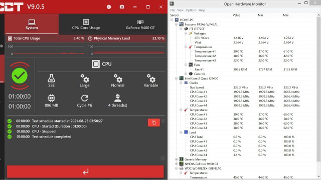

منم مشکل فریز تو تماشای فیلم دارم ، سی پی یو Q9400 ، مادربرد FOXCONN P43AL رم 6 گیگ DDR2 دو عدد یکسان کینگستون و یک عدد الپیدا پایه کوتاه تو برنامه CPU Z اونم نوشته کینگستون ، پاور 480 وات گرین A-EU و سی پی یو Q9400 رو دیروز خریدم از دیشب 3 بار موقع پخش فیلم فریز شده ، چون 24 ساعت مهلت تست داشتم ، با برنامه AIDA64.Business.Edition.6.33.5700 یک ساعت با برنامه OCCT یک ساعت با برنامه HeavyLoad یک ساعت و با برنامه Prime95.v30.5.Build.1.x64 دو ساعت در مجموع 5 ساعت از سیستم تست استرس گرفتم و مشکلی نداشت
