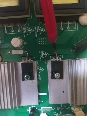

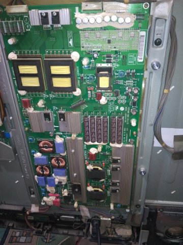

سلام آقای شعبانی واقعا تعمیرکار حرفه ای هستینا.از بعداز ظهر دارم سوال و جوابهارو میخونم.من دو هفتست درگیر یه پاور lcd هستم که ولتاژ خروجیش بجای بیست و چهار بیست و هشته  دوازده هم شده چهارده ولی پنج ولت درسته خازنهای خروجیشو عوض کردم درست نشد.میشه راهنمایی کنید دیگه چی تو ولتاژ خروجی اثر میزاره ؟راستی یکی از فت های اولیه پایه گراندش ولتاژ نداره یا یک ولت داره ولی اون یکی دویست و پنجاه  دی سی بود.خیلی  مهمه برام.

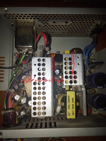

سلام من پاورم گرین 380A هستش سیستمو که روشن میکنم بعد از یکی دو دقیقه خودش خاموش میشه. میشه بگید مشکل از کجای پاوره؟در ضمن از پاور صدای سوت شنیده میشه یه خازن هست که یکمی باد کرده (c14:2200uf) میتونه صدای سوت از این خازن باشه؟
ممنون میشم جواب بدید

  • کاربر ویژه
  در ۱۳۹۶/۸/۲۷ در 17:46، Reza ZK گفته است:
نمایش
درود
خازن فوق رو تعویض کنید مشکل ریست بر طرف خواهد شد

1-سلام،خازن رو عوض کردم،سیستم دیگه ریست نمیشه ولی تصویر نمیده دیگه.مانیتور در حالت روشنه ولی صفحه سیاهه.
2-صدای سوت از چیه؟

  • کاربر ویژه
  در ۱۳۹۶/۸/۲۸ در 08:28، Reza ZK گفته است:
2-صدای سوت از چیه؟
نمایش
عکس از برد بندازید بگم چی رو عوض کنید
