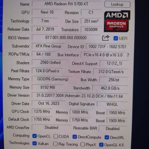

به نظرتون دما نرماله؟؟؟
 اشتراک گذاری
گرافیک rx 5700xt raw ii حدود 5 دقیق تست فورمارک نتیجش این شد؟
لینک به دیدگاه
Share on other sites
سلام

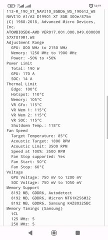

بله نرماله.  دمای کارتهای ای ام دی کمی بالاتر از انودیا هست البته بستگی داره چه نسلی باشه. حداکثر دما برای کارت شما 100 درجه با هات اسپات 110 درجه و مموری 105 درجه هست. یعنی تا اینجا جا داره بیاد. تازه روی 85 درجه دور فن میاد روی صد درصد و با درجه هات اسپات 118 درجه سیستم شات داون میکنه. البته درایورهای جدید فارق از این که کارت چه مدل و نسلی باشه تا فرکانس خاصی که تعریف شده کمپانی برای اون نسل کارت هست خودش بوست میکنه. مثلا تو 5700xt حتی اگه کلاک بوست دیفالت شما 1900 باشه درایور تو بازیها بستگی به مصرف کارت که در بایوس تعریف شده اون رو تا 2000 و کمی بالاتر بوست میکنه. اکثر 5700 ها پاورلیمیت 180 وات دارند. تازه شما اگر اون رو به صورت دستی بالا ببری تو بازیها و نرم افزارهایی که وات مصرفی بیشتری دارند کلاک بالاتری خواهید داشت منتها کمی داغ میکنه. اگر میخواین کمتر بشه دما آندرولت یا آندرکلاک کنید کارت رو

Screenshot_۲۰۲۳-۱۰-۲۱-۱۵-۱۳-۱۹-۱۸۳_com.android.chrome.jpgتشکر عزیز نه اگر دما اوکی باشه چه نیازی به اندرولت هست؟

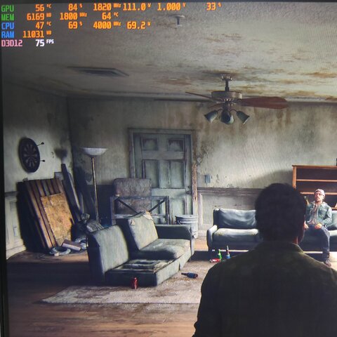

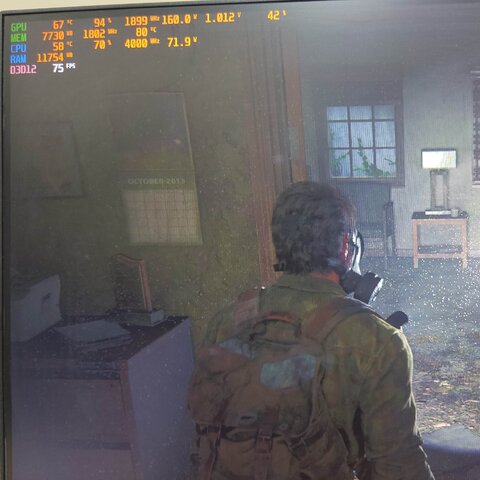

سلام مجدد
دوست عزیز بازم اگر دما بالا بود میتونید گرافیک رو کمی آندرکلاک و آندرولت کنید. الان کارت بنده که مشابه کارت شما هست داره در فرکانس 1950 روی ولتاژ 1.000 کار میکنه و بسیار خنک شده نهایتا دما در گیمهای سنگین روی 65 هست. از اون طرف 50 مگاهرتز و بیشتر مموری رو آور کردم تا 50 تا 100 مگاهرتز کاهش کلاک باعث افت زیاد فرم نشه. مصرف کارت 300 واتی الان شده 100 تا 120 وات. کلا کارتهای ام ام دی اینطوری هستند که مثلا تا فرکانس 1900 با ولتاژ یک استیبل هست ولی خواستی بره رو 2000 باید بشه 1.2. بخوای بره 2100 باید بشه 1.25 روی 2200 باید بشه 1.3 ولت که به نظر بنده اصلا ارزش نداره. یه جورایی خود شرکت برای رسیدن به کارتهای انویدیا محصولش رو از پیش آور کرده وگرنه کلاک موقع لانچ کارت نهایتا 1700 تا 1800 بوده. البته منظور بنده نسل 5000 هست. البته زیاد تفاوتی تو نسلهاش نیست.

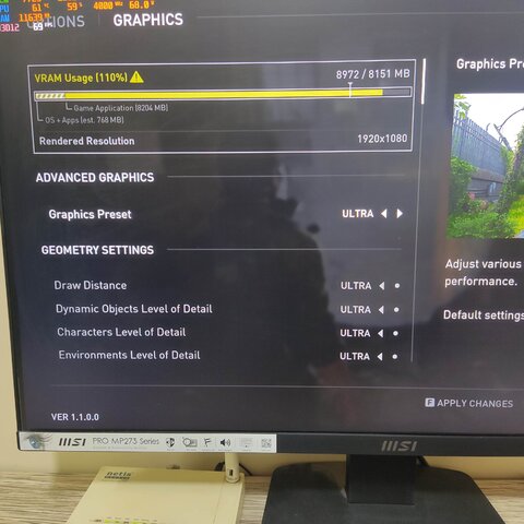

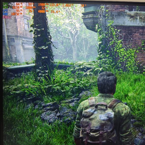

بعد از 15 دقیقه بازی سنگین لاست آف آس روی تنظیمات الترا دما با فن دیفالت که تقریبا سایلنت هم هست از 65 فراتر نرفت. مصرف برق رو نگاه کنید😂😂. با افزایش فرکانس به 2000 باید 1.15 تا 1.2 ولت برق داد که مصرف  200 وات به بالا  خواهد رفت در این بازی و باید پاورلیمیت رو افزایش بدم چون بایوس تا 180 وات ساپورت میکنه.
