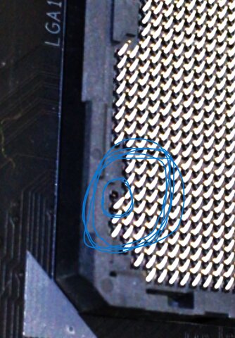

سلام و درود خدمت دوستان
مشکلی پیش اومده برام که میخوام با شما به اشتراک بذارم شاید کسی همین مشکل رو داشته باشه
ممنونم میشم راهنماییم کنین
یکماهی هست متوجه شدم کارت گرافیک چه توی رندر چه بازی روی pcie3 x2 بجای x16 اجرا میشه و تموم راههای موجود چه از آپدیت مادربرد چه جایگزاری مجدد cpu و رم و هارد . اس اس دی
انجام دادم تغییر نکرد که نکرد  تا اینکه با دقت به پین های cpu روی مادربرد نگاه کردم دیدم 2 تاشون کج شده و دقیقا توی قسمت گوشه سمت چپ پایین بودن که چون کار خودم نبود بردم گارانتی آواژنگ چون تا 2023 گارانتی این شرکت بود و میدونستم کارشون درسته خلاصه بردم کارانتی و براشون توضیح دادم مشکل رو که امروز بقول خودشون تعمییر شده و درسته و هزینه تعمیر رو هم دادم و وقتی رو سیستم بستم دیدم از همون 2 تا پین یدونشون شکسته و سیستم رو بستم و تست مجدد گرفتم دیدم همچنان همون مشکل پابرجاست و میخوام فردا دوباره ببرم آواژنگ تا ببینم رو چه حسابی گفتن تعمیر شده ؟
حالا کسی میدونه چرا نتونستن پین رو تعویض کنن؟ یعنی آواژنگ تخصصی نداره تو این زمینه یا ضرفا چون گارانتیم تموم شده بوده اینجور برخورد کردن جدای هزینه وقتمم هدر دادن
خودم توی یوتیوب نگاه میکردم دیدم برد رو با دستگاه مخصوص حرارت میدن و اون پین شکسته رو تعویض میکنن
میخوام بدونم آواژنگ تجهیزاتی مثل اونا ندارن که همینطوری برام فرستادن

سوکت سی پی یو کلا باید عوض بشه ، هزینه تعویض سوکت هم بالاست ، ممکنه جواب نده ، شما چقدر برای تعمیرش پرداخت کردید؟

یعنی برای یدونه پین شکسته کل سوکت باید تعویض بشه ؟ تو یوتیوب خیلی هارو دیدم راحت اون یدونه شکسته رو تعویض میکنن آواژنگ نمیتونست میگفت نمیتونم نه اینکه بگه درست کردم
436 تومن هزینه گرفتن با 5 روز زمان

دوست عزیز پین شما کاملا شکسته و حذف شده و کاری بجز تعویض سوکت نمیتونید انجام بدید. اکر پین کج شده بود قابل تعمیره ولی وقتی شکسته یا باید سوکتو تعویض کنید یا اگر دیدید هزینه تعویضش نمیصرفه مادربرد جدید بخرید.
در ضمن اگر قصد اورکلاک کردن ندارید با همون مادربرد ارزون هم کار شما راه میوفته، به نظرم خرید مادربرد رده بالا و گروه قیمت برای سی پی یو قدیمی نسل ۹ ارزش نداره.

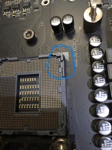

به عکسها دقت کنین
الان مشکل من اینه که چرا با این شرایط روی یه سی پی یو دیگه pcie درست کار میکنه ولی با 9900 نه
و اینکه احتمالش هست که پیچ های کولر سی پی سو فشاری روی برد داشته باشه و باعث قطعی سیمکسی های داخل برد بشه

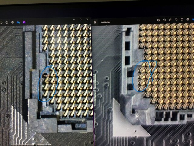

دقیقا مشکل منم همین یدونه پینه حالا اگه جایی پیدا بشه برام فرقی نمیکنه واقعا کجا باشه
آواژنگ چون از من پول گرفته بدون اینکه مشکلم حل بشه ناراحتم  اصلا هزینشم برام مهم نیست واقعا از کاری که نکردن ناراحتم
امروز که بهشون گفتم یه پین شکسته میبینم داخل گفتن همه مادربرد های این برند همینجوریه
ولی این عکس رو نگاه کنین برد من با برد مشابهش که الان پیدا کردم

ببین من این پینو بررسی کردم و این پین گراند هستش و نباید مشکلی داشته باشه یعنی اگه این پین سالم هم باشه تاثیری نداره بیشتر دقت کن ببین پین دیگه که ترمیم شده هستش یا نه؟

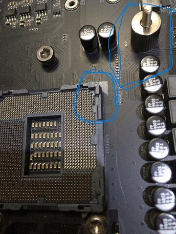

اون پیچ فن کلر cpu  نمیتونه باعث خرابی برد بشه ؟

همه پین هارو چک کردم بنظر درست میومدن بغیر از یکی 2 تا که اونم میذارم فردا اونجا با ذربین دقیق ببینن
نمایش
خواهش میکنم
پیچ معمولا یه واشر پلاستیکی زیرش هستش که نقش عایق داره و اگرم خراشی ایجاد بشه همین لایه های سطحی هستش که قابل ترمیمه به راحتی.

آره اونو داره گفتم یوقت زور زیادی زدم موقع سفت کردن و شاید مشکلی ایجاد کرده باشه
