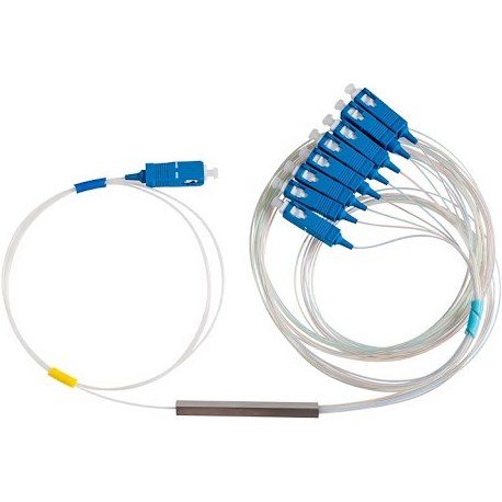

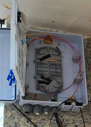

اسپلیتر توی ODC هست ه
توی منزل و توی FAT اصلا اسپلیتر نیس
پیگ تیل میزنن
مثلا سایت p30world را که خودتان هم آنجا عضو هستید آقا سپهر ... بگردید
یکی مستقیما کور مخابرات را آورده خانه وصل کرده مودم
همسایه ما هم همین کار را کرده هنوز مودمش نسوخته
لینک به دیدگاه
Share on other sites
21 ساعت قبل، FreddyMercury گفته است:
اسپلیتر توی FAT اصلا نیست
آیا این اسپلیتر هست ؟ چون دقیقا همچین چیزی در fat گذاشتن
لینک به دیدگاه
گوگل میگه این اسپلیتره ،
یه بزرگواری گفتن در fat اصلا اسپلیتر نمیزارن .
اگر کسی اطلاعات بیشتری داره لطفا بگه ممنونم

اولین مشترک در این کوچه هستم و الان کارهای دراپ کشی هم تموم شد و عکس از داخل FAT رو میزارم که اگه اساتید نظر و یا صحبتی دارن بگن

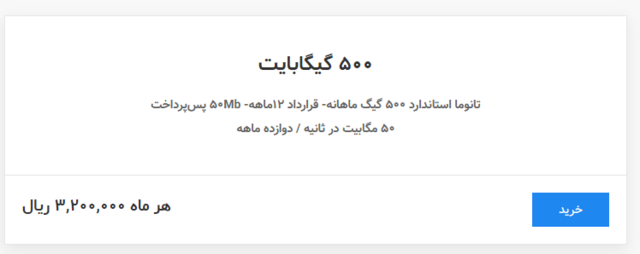

بزرگواران کسی تعرفه ی اینترنت یک ماهه ی فیبرنوری مخابرات واسه بیشترین حجمی که داره رو میدونه؟
بنده گوگل کردم و اینارو پیداکردم :
پس پرداخت ۱ ماهه ۵۰۰ گ ۳۰۰ ت
پس پرداخت ۱ ماهه ۵۰۰ گ ۲۰۰ ت
پس پرداخت ۱ ساله ۷۰۰ گ ۳۴۰ ت
پیش پرداخت ۱ ماهه ۴۰۰ گ ۲۴۰ ت
اگه کسی طرح دیگه ای با قیمت مناسب و حجم بالا سراغ داره لطفا بگه سپاسگزارم
تانوما استاندارد 500 گیگ- قرارداد 12ماهه- 300Mb پس‌پرداخت به مبلغ ماهانه 3200000 ریال
خودم الان اینو خریدم و منتظرم که فعال بشه ( فعلا هیچ پولی ازم نگرفتن )

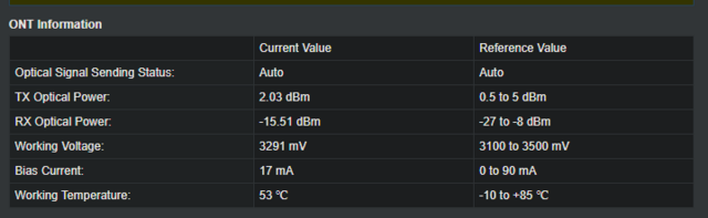

اوضاع اعداد چطوره دوستان ؟
الان TX هم عدد داره و 2.16 هست
آپدیت :
یه بنده خدایی از خود بروبچه های فیبرنوری مخابرات گفت که اینا یک CORE رو بین چندتا FAT پخش کردن ! ! ! ! ! ! البته فکرکنم اشتباه میکنه ، و مشکل RX ضعیف ، از فیوژن کاری های ناقص در مسیر هست . . . .
آخه تا FDH ـی که نزدیک باکسش چندتا دوربین گذاشتن ، عدد حدودا 10 هست و بعدش از اونجا تا سرتاسر این خیابانی که ما هستیم هنوز هیچ مودمی جز مال من زیر بار نرفته و هیچ FAT جز اینی که درب خونه ی ما هست لول دار نشده که بخواد باعث افت سیگنال بشه
ویرایش شده توسط سپهر
لینک به دیدگاه
پیمانکار اصلی مخابرات که از پسیو کارهای مثلا باتجربه هست و مسئول زیرساخت فیبرنوری در شهره ، ادعا میکنه که همه ی فیوژن ها رو از مبدا تا مقصد ، با ضریب خطای 0 یا 0.01 زده . حالا فرضا اگه از OLT مخابرات تــــاااااااا ONT بنده مثلا 220 تا فیوژن نیاز بوده باشه ( در اصل کلا 50 تا هم نیست ) و هرکدوم رو با ضریب خطای 0.1 زده باشه ( دقت کنید 0.1 ، نه 0.01 ) تازههههههه به عدد RX فعلی مودم بنده میرسیم
حالا پیداکنید پرتقال فروش را
با فرض اینکه پیمانکار مخابرات حقیقت رو گفته ، تنها حالت دیگه ای که میشه واسه این عدد RX متصور شد ، اینه که OLT رو خوب کانفیگ نکردن و با یکمی adjust میتونن اوضاع رو بهتر کنن

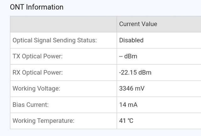

دیروز چراغ PON چشمک‌زن بود و امروز کلا خاموشه . پشتیبانی فنی FTTH مخابرات میگه هر کاری میکنن نمیتونن مودمم رو ببینن
ازم خواستن از پشت مودم عکس بگیرم و از صبح تا الان اون عکس رو واسه هفت هشت نفر آدم مختلف فرستادم ، دوستان کسی ایده ای داره

در ۱۴۰۲/۱۲/۲۷ در 08:58، سپهر گفته است:
در حال حاضر این بیشترین حجم پلن های عادیشون هست.
برای من 700 گیگ هست که سرویس یکساله جشنواره بود از 2020 خریدم با همین قیمت، شاید هنوزم بدن. توی سایتش نیست.

پشتیبانی فنی مرکز استان میگه هنوز نمیتونن مودمم رو ببینن . فکرمیکردم شاید به خاطر این باشه
اینجور که شما میگید پس اصلا به اون RX ربطی نداره
لینک به دیدگاه
3 ساعت قبل، سپهر گفته است:
شما TX power اصلا نداری و این مشکل هست، یعنی اتصال برقرار نیست. احتمالا هنوز وصل نکردن، اگر کسی که فیبر کشی کرده تست گرفته و تحویل داده شما فقط باید از 2020 پیگیر بشید که وصل بشه.
