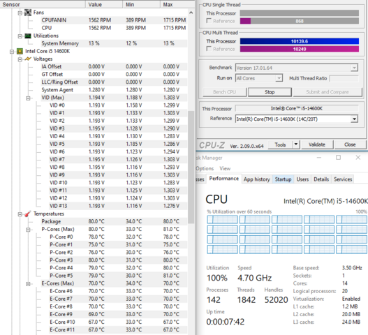

من رو پروفایل ایسوس تست کردم دیدم ولتاژو میزاره روی 200A و Short/Long Duration Package Power limit رو میزاره روی 181
ولتاژو میزارم روی 307 یا 400 ولی 5 درجه افزایش دما دارم نهایتا تا 86
در حالت عادی دیفالت خود ایسوس درجه نهایتا تا 81 بالا میره توی تست استرس ( 200A , 181,181 )
توی پروفایل اینتل هم که تا 98 اینا میره و استاپ میکنم تستو
کسی دلیلشو میدونه چرا پروفایل اینتل با وجود سرعت پایینتر پردازنده (4.5Ghz) میره روی 98 درجه ؟

مشخصات سیستمت رو بگو؟

  در ۱۴۰۳/۵/۱۰ در 19:44، ARMIN گفته است:
نمایش
cpu 14600k 5300ghz
cooler deepcool assassin iv premium air
mobo asus z790 prime wifi
ram 16G*2 ddr5 6200 mhz corsair
power green gp800 evo
m.2 nm620 lexar 1tb
GPU onboard
case fsp cut592

خب، من نفهمیدم چی شد.
در حال حاضر حالت دیفالت بایوس، یعنی پروفایل اینتل. بعد میفرمایید دیفالته اما حالت اینتل فرکانسو آورده پایین. دقیقا نفهمیدم چی شد. در هر صورت یه تست Cinebench R23 با نرم افزار HWINFO باز بگیر ببینم Cord VIDs و VCore چند میده به پردازنده ات.
  در ۱۴۰۳/۵/۱۱ در 11:15، ms368 گفته است:
cpu 14600k 5300ghz
m.2 nm620 lexar 1tb
GPU onboard
case fsp cut592
نمایش
شما بایوس رو همون پروفایل ایسوس بزار،
Short/Long Duration رو بزار روی 181
Core Cache Current Limit رو بزار روی 307
اون IA VA Voltage Limit رو هم بگذار روی 1300
همین کافیه. تست بکن ببین نتیجه چی میشه.

بایوس آپدیت کن، روی پروفایل اینتل تست کن ببین دما خوبه. اگر خوب نبود بزارش روی پروفایل ایسوس. همین.
