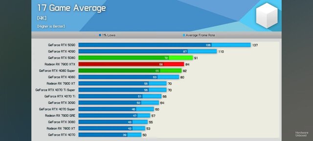

با این افشای اطلاعاتی درباره 5080 دیگه قشنگ میشه مطمعن بود که عملکرد خام سری 5000 تفاوت خاصی با سری 4000 نداره ،برتری های این سری بیشتر در پردازش های عصبی هست که هنوز به اون صورت روی بازی ها جدید پیاده سازی نشده .
بهتر هست که همین rtx4070ti super تهیه کنید ،قطعا اگر قیمت 5070 در حدود 60-70 باشه بنظرم ارزش خریدش خیلی پایین خواهد بود؛حالا اگر 9070xt بود داستان متفاوت میشد ولی اونم amd راضی نیست با همچین قیمتایی عرضه کنه.

بله ولی داستان اینجا متفاوت هست و ارزش خرید خیلی اهمیت پیدا میکنه چون شما نمیتونی هر2سال به راحتی ارتقا بدی قطعات رو مگر قشر مرفه جامعه باشی.
تنها کارتی که بهش امیدوارم 9070(xt)هست ولی قیمتش نسبت به انودیا اهمیت شدیدی داره.
