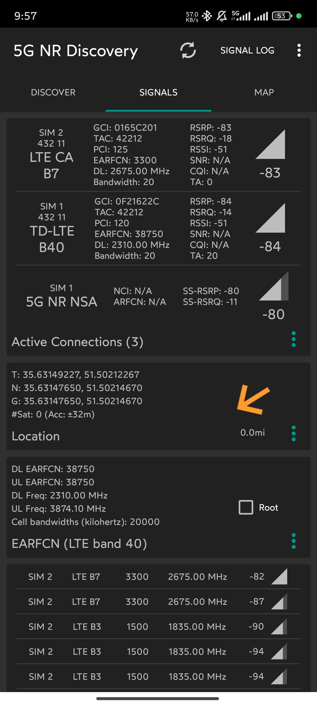

1746383261607.thumb.jpg.cb7cc35b553b15389c451b7ba141b414.jpg1746383261609.thumb.jpg.c920a8bbbc4241d377d29795e7692ed8.jpg

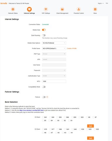

ولی سرعت دانلود از سایت دانلود ها 1 مگ توی دانلود منیجیر هست
سیم کارت همراه اول
یکسری گزینه ها داره نمیدنم به چه دردی میخوره (اصلا نیاز هست دستکاری بشن یا خیر ؟)
ویرایش:
با یخورده دستکاری و ساخت APN جدید در مودم
به راحتی به 5G متصل شد

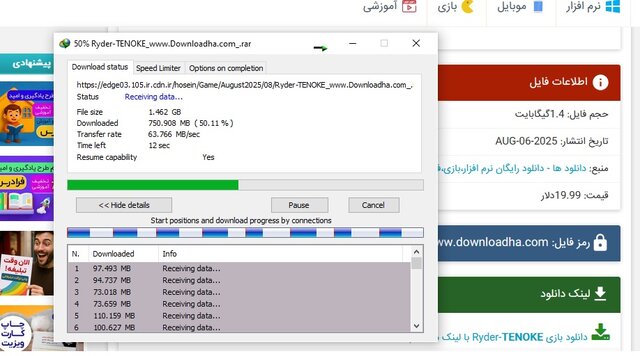

سرعت دانلود در زیر میتونید مشاهده کنید
