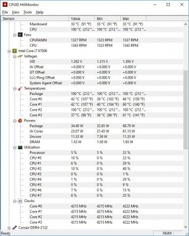

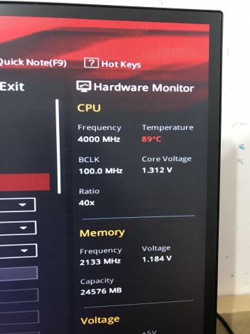

به تازگی سیستم با یه مشکلی مواجه شدم به این صورت که دمای یکی از کورهای پردازنده به طرز عجیبی بسیار بالا هست (حدود 95-100) و بقیه بسیار نرمال  هستن (حدود35-40)
وقتی که از پشت کیس بایوس رو ریست میکنم مشکل حل میشه اما مجددا بعد از ریستارت ویندوز همون اول کار ارور دمای پردازنده میده که وقتی میرم تو بایوس دما همیشه رو 89 ثابت هست و مجبورم هر بار که میخوام کیس روشن کنم اول ریست بایوس بدم، جالبه که از خود بایوس هم که Load Optimized Defaults میزنم تاثیر نداره و باید از پشت کیس ریست بدم
مشکل از کولر و خمیر هم نیست، تست کردم
لینک به دیدگاه
Share on other sites
در 25 دقیقه قبل، Captain-Zakhar گفته است :
سلام دوستان
ابتدا باید بایوس مین رو آپدیت و سپس دیفالت کرد.
در صورتی که مشکل برطرف نشد می تونه از خود cpu باشه که می تونید آنرا خارج کرده و مجددا در جای خود قرار دهید یا جهت اطمینان بیشتر اون رو تعویض کرده و سپس  تست کنید.
از دیگر علت هایی که باعث نمایش این پیغام مشه می تونم به خرابی باتری مین اشاره کنمبنابراین یه باتری دیگه روی مین بزارید و تست کنید.
لینک به دیدگاه
بایوس رو آپدیت کردم به آخرین ورژن باز هم همینطور هست
ویرایش شده توسط Captain-Zakhar
